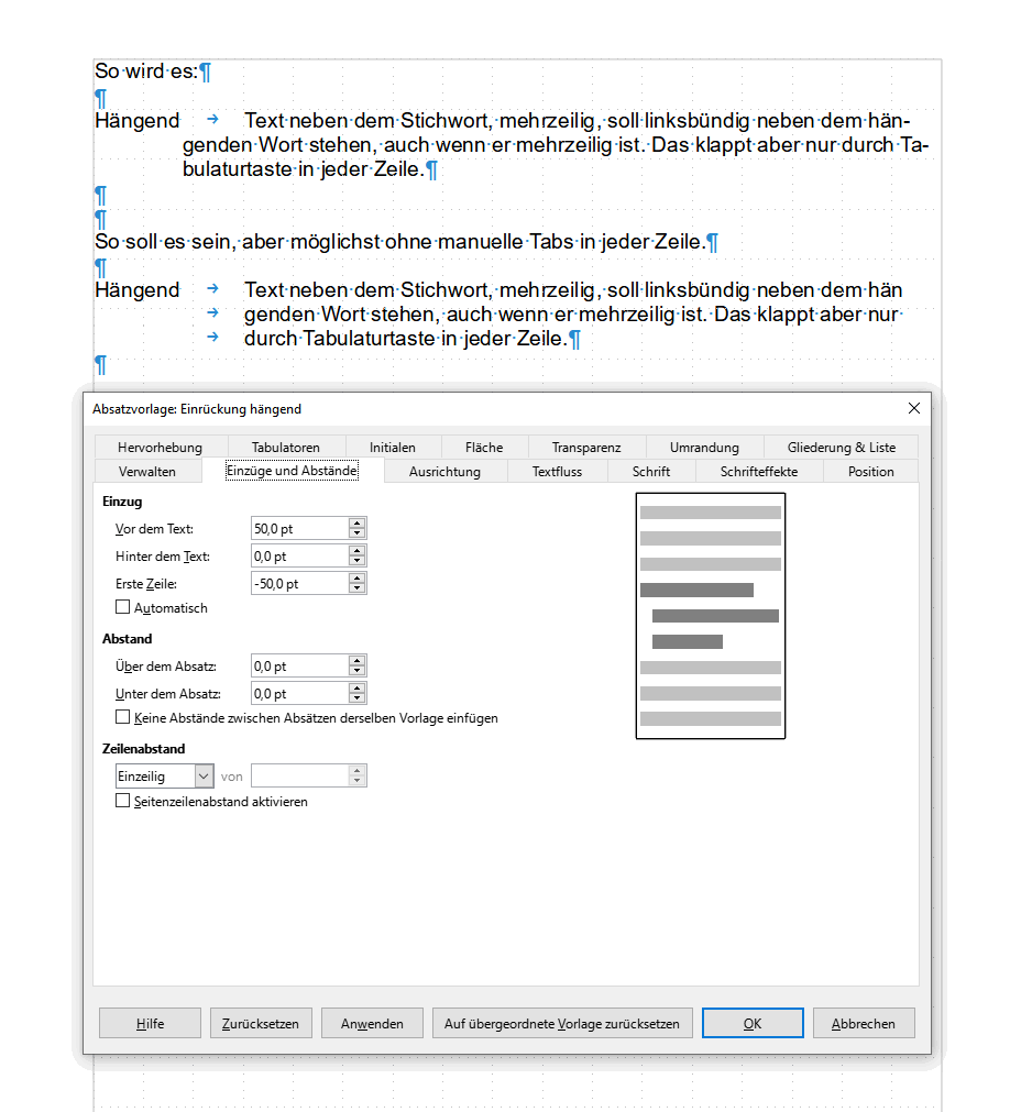

ich finde in Writer keine Lösung für folgendes Problem. Ich hätte gerne eine "hängende" erste Zeile mit einem Stichwort, neben dem es linksbündig mehrzeilig weitergeht - ohne Tabelle.
Hier ein Bild dazu. Kann man das mit einer Formatvorlage lösen, ohne in jeder Zeile die Tabulaturtaste drücken zu müssen? (Der Tab hinter dem Stichwort ist ok, irgendwie muß Writer ja wissen, wo das Stichwort zu Ende ist.)
Und wenn ja: wie müßte die aussehen? :?:

du machst das schon richtig, aber mit 50 pt (1,76 cm) ist Dein Einzug viel zu gering.
Oh, daran hat es wirklich gelegen. Der Einzug war wohl so gering, daß der Abstand zwischen Stichwort und erster Textzeile nur durch einen zweiten Tab-Schritt erzeugt wurde, den die weiteren Zeilen dann jeweils einzeln auch brauchten, damit sie wieder bündig sind! :o
Ich werde mich jetzt nicht dazu äußern, wieviele Jahre ich mit diesem Manko gearbeitet habe. :shock: :lol:
Vielen Dank @Mondblatt24 !
