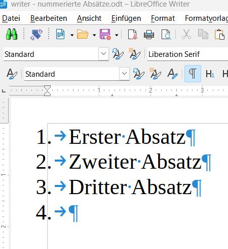

Ich habe an meiner Probedatei das nachzuvollziehen versucht.
ABER ich konnte erst in zwei Schritten nach links die TEXTGRENZE erreichen UND SOGAR DARÜBER HINAUS.
Wie lautet dieser 3-Tast-Befehl offiziell?
Strg⇧⭾ oder ctrl⇧⭾
