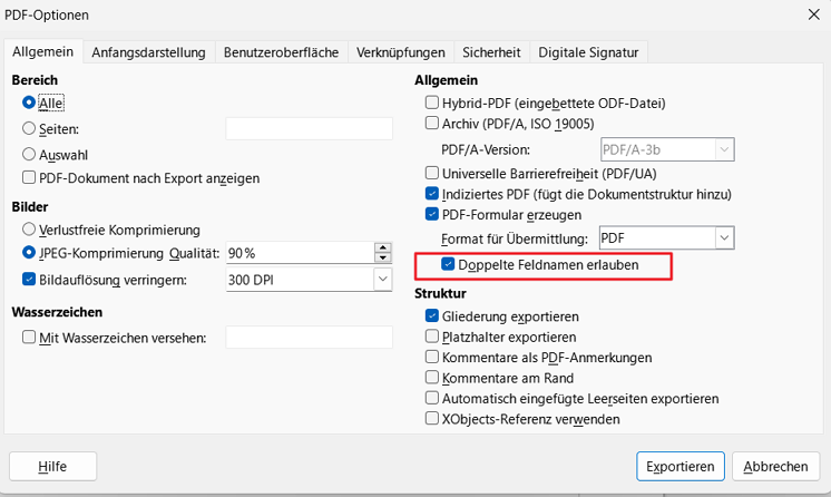

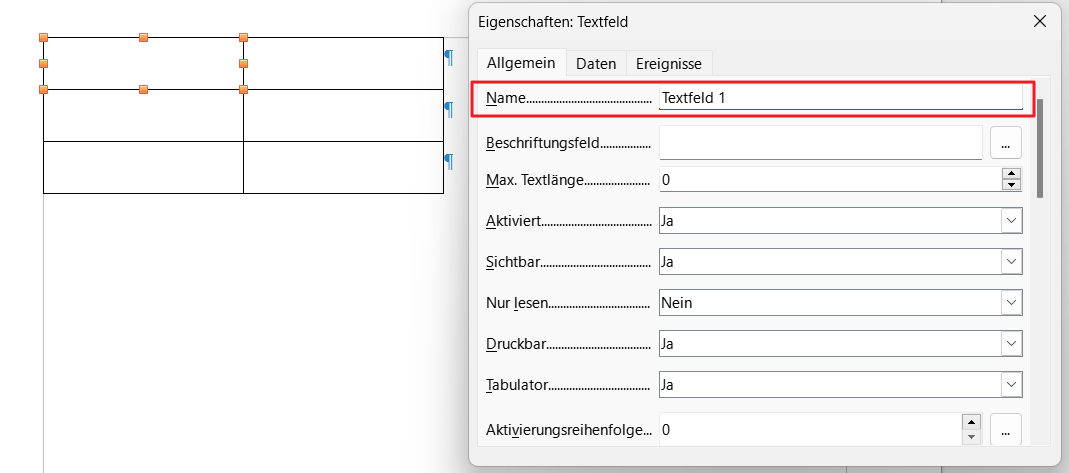

1. Zusammengehörende Textfelder müssen den gleichen Namen haben.
2. In den PDF Optionen (Datei → Exportieren als… → Als PDF exportieren) müssen doppelte Feldnamen erlaubt werden.
ja das geht,

Noch eine Ergänzung zur vorzüglichen Antwort @Mondblatt24s:
Die Duplizierung/Vervielfachung der Einträge in den gleichlautenden Feldern erfolgt erst im PDF-Formular. Im (Writer-) Formular lässt sich das nicht erkennen.
