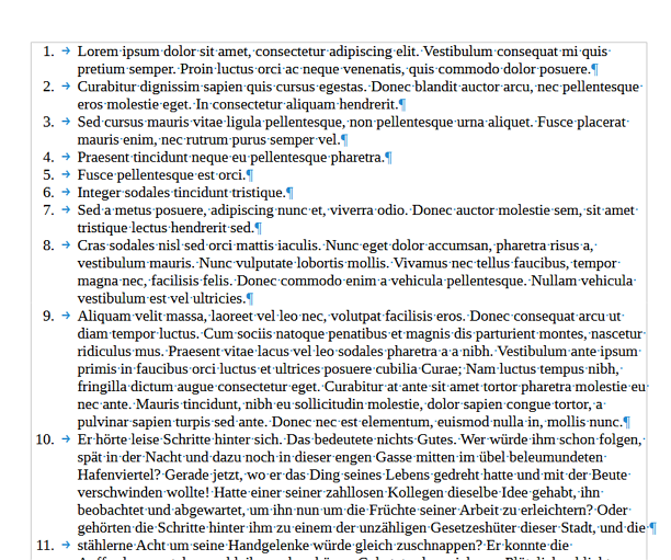

Ich schreibe ein Angebot mit nummerischer Aufzählung.
Bis zum Punkt 9 stimmt der Abstand zwischen Aufzählungs-Ziffer und Text.
Danach ist er zu breit und ich kriege das nicht weg.
6. _ Lorem ipsum dolor sit amet, consectetuer adipiscing elit.
7. _ Aenean commodo ligula eget dolor. Aenean massa.
8. _ Cum sociis natoque penatibus et magnis dis parturient montes, nascetur ridiculus mus.
9. _ Donec quam felis, ultricies nec, pellentesque eu, pretium quis, sem.
10.___ Nulla consequat massa quis enim.
11. ___ Donec pede justo, fringilla vel, aliquet nec, vulputate eget, arcu.
Was kann ich machen, damit der Abstand zwischen 10.___Nulla so lang ist, wie zwischen 7. _Aenean?
_ bzw. ___ steht hier für die Anzahl der Leerzeichen.
Anders kann ich es nicht darstellen.

Hört sich nach Schreibmaschine an.
Du könntest deine Liste (ohne Nummerierung) fertigstellen, anschließend markieren und Writer die Nummerierung einfügen lassen, in dem du Taste F12 drückst (siehe Screenshot).
Oder du machst es über eine benutzerdefinierte Absatzvorlage, der du eine entsprechende Listenvorlage zuweist.

Re: Abstand zwischen Aufzählungszeichen und Text ist unterschiedlich groß
Beitrag von Lissy » Fr 23. Aug 2024, 17:35
Danke für die Antwort Peter @Mondblatt24,
"Writer die Nummerierung einfügen lassen," habe ich schon probiert. Gleiches Spiel.
"Oder du machst es über eine benutzerdefinierte Absatzvorlage, der du eine entsprechende Listenvorlage zuweist."
Mit diversen Listenvorlagen habe ich schon getestet. Überall das Gleiche.
Soweit ich das überblicke, haben die Listenpunkte mit unterschiedl. Abstand die gleiche Vorlage.
Übersehe ich eine Einstellungsmöglichkeit?
Also irgendwas wie diese Listenpunkte markieren und dann irgendwo auf Bearbeiten und Abstand nach Listenpunkt angeben.
Ich habe das jetzt anders gelöst, weil das Angebot raus musste, aber natürlich interessiert mich das ein andermal auch.
Ich komme von OpenOffice, da war das nicht so.

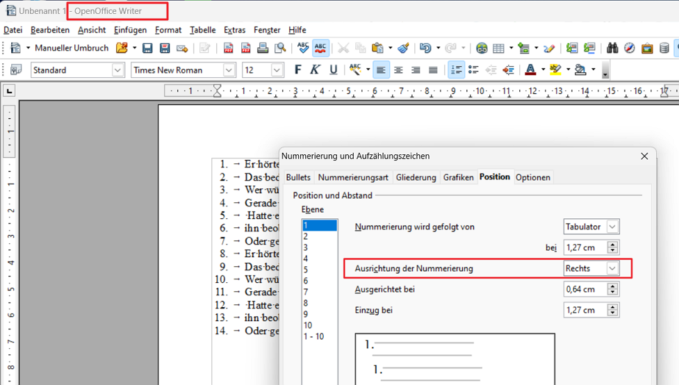

Beiträge: 3664
Beitrag von Mondblatt24 » Fr 23. Aug 2024, 18:03
Lissy hat geschrieben: ↑
Doch da ist es genauso!
2024-08-23 17 54 39.png (163.11 KiB) 4314 mal betrachtet
Falls du aber dauerhaft das Erscheinen der Symbolleiste Nummerierung- und Aufzählungszeichen abgeschaltet hattest, war es natürlich schwer an die nötigen Einstellungen heranzukommen.
Zum entsprechenden Dialogfenster kommt man aber auch über die Seitenleiste.
