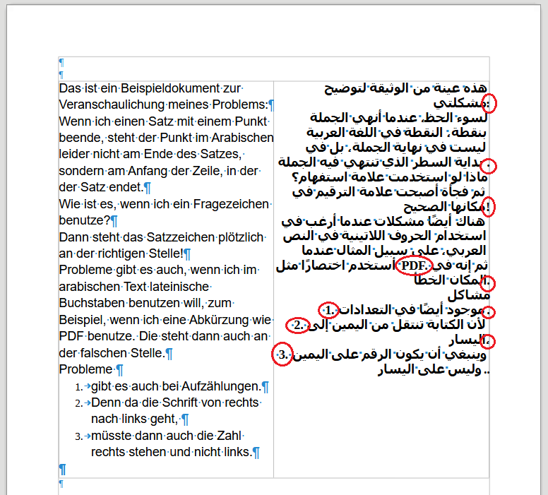

Ich habe in LibreOffice Writer ein Textdokument erstellt, das sowohl deutschen als auch arabischen Text enthält.
Bekanntlich wird Deutsch in lateinischer Schrift und von links nach rechts geschrieben. Arabisch hingegen wird von rechts nach links geschrieben.
Daraus ergeben sich leider Probleme mit der Zeichensetzung. Im arabischen Text steht das Satzzeichen Punkt (.) leider nicht da, wo es stehen sollte - am Ende des Satzes - sondern am Anfang der Zeile, in der der Satz endet. Was auch die Reihenfolge der Wörter total durcheinander bringt, ist, wenn ich ein Wort oder eine Abkürzung in lateinischen Buchstaben in den arabischen Text einfüge. Unten schicke ich ein Beispiel, der mein Problem hoffentlich veranschaulicht.
Unten in der Fußleiste von LibreOffice Writer kann man ja die Textsprache einstellen. Aber auch wenn ich da Arabisch auswähle, verändert sich nichts.
Hat hier jemand eine Idee, wie ich diese Probleme mit Zeichensetzung und Formatierung in Texten mit arabischer Schrift bzw. verschiedenen Schriftarten lösen könnte?

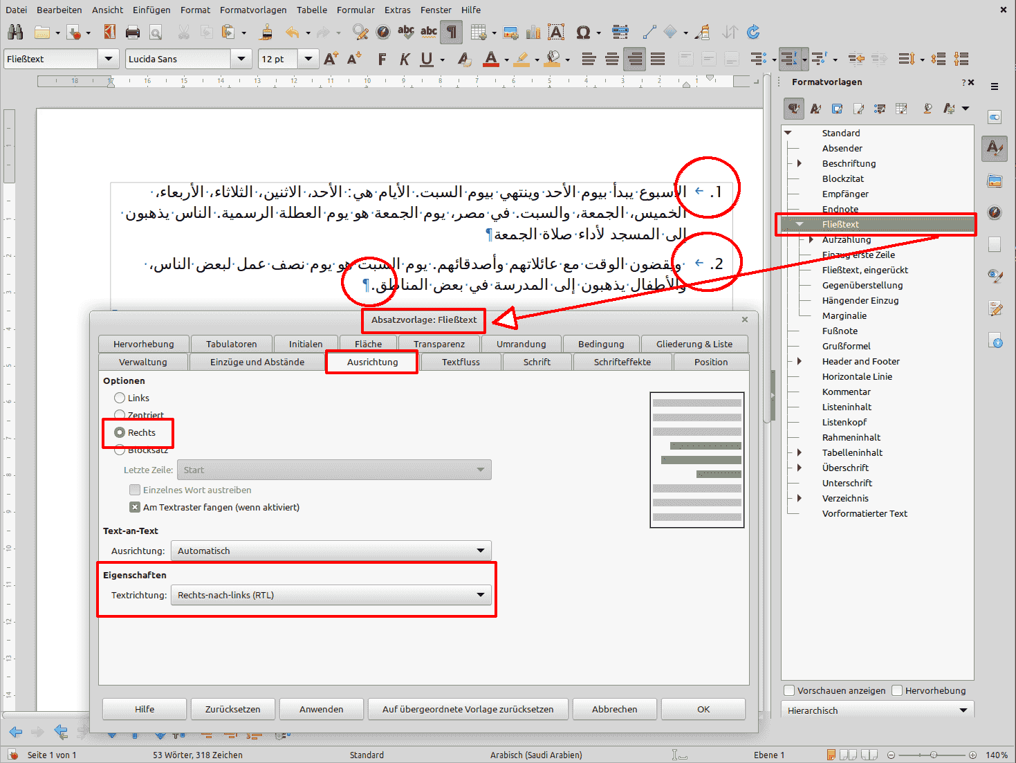

ich kenne mich jetzt nicht groß mit Rechts-nach-links-Schriften aus, es wäre aber schon möglich, deine Vorstellungen jedenfalls anzunähern.
  • Wenn du mit der Absatzvorlage Fließtext für den deutschen Text arbeitest (meine Empfehlung!), dann kannst du den nicht unmittelbar für den arabischen Text übernehmen.
  • Erzeuge bei den Absatzvorlagen (F11) ein Duplikat der Absatzvorlage Fließtext, nenne sie z. B. FließtextArabisch.
    (Dies wird im Screenshot nicht gezeigt!)
  • Formatiere die Absatzvorlage FließtextArabisch so, wie im Screenshot gezeigt. Der Text fließt hier von rechts nach links, die Interpunktionen scheinen okay zu sein (Text aus: https://lingua.com/de/arabisch/lesen/49/ - und heißt wohl auf Deutsch laut DeepL so:
