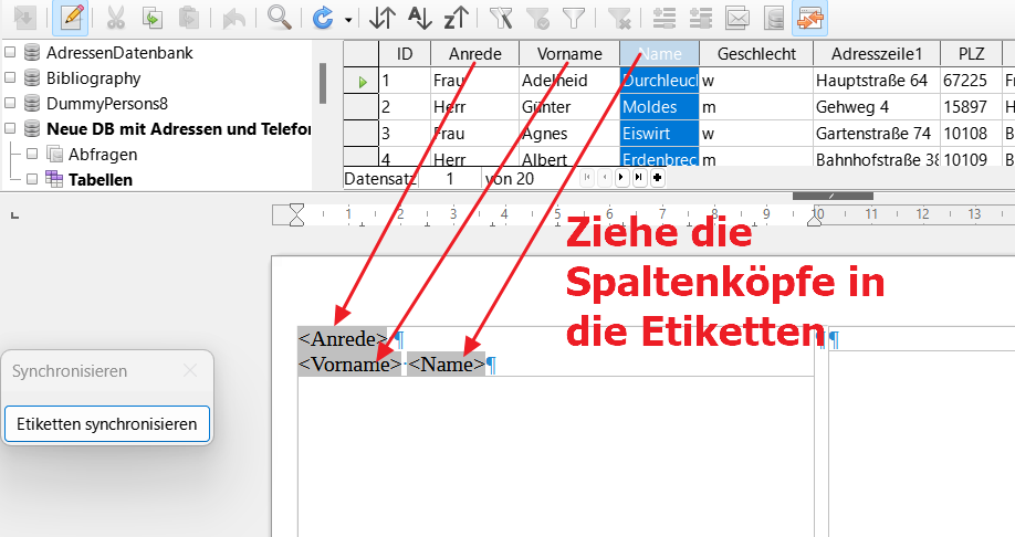

Hallo Forum,
ich habe eine Avery-Etikettenvorlage als LO-Vorlage (*.ott).
und eine Calc-Datei, ich bereits als Datenquelle registriert habe.
Nun möchte ich die Etiketten mit den Daten aus der Calc-Datei befüllen.
Über "Datei->Neu->Etiketten->Beschriftung"
finde ich sie bei "Marke: Avery" nicht.
Wie muß ich vorgehen, daß ich die Werte aus der DB auf die Etiketten bringe?

Wo kommt dann die Vorlage her?
icho40 hat geschrieben: ↑
So 25. Aug 2024, 20:20
Öffne Ansicht → Datenquellen (Strg+Umschalt+F4), wähle die Datenbank aus und ziehe die Spaltenköpfe in die Etiketten.
