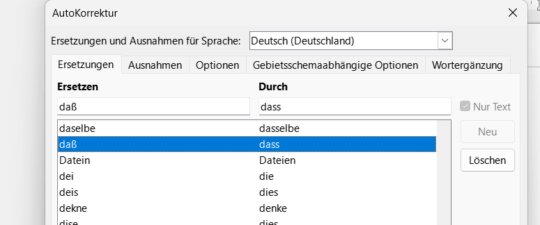

Re: "daß" statt "dass" - wie ?
Verfasst: Di 27. Aug 2024, 11:50
lösche den entsprechenden Eintrag unter Extras → AutoKorrektur → AutoKorrektur-Optionen

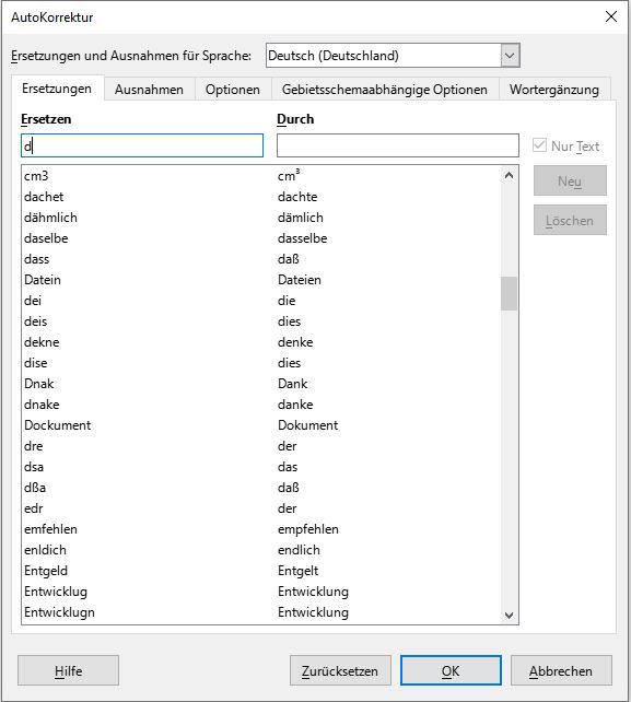

Verfasst: Di 27. Aug 2024, 13:16
von Office-Depp
Kein entsprechender Eintrag vorhanden, nur umgekehrt (und der funktioniert offenbar nicht) :
Verfasst: Di 27. Aug 2024, 14:37
Office-Depp hat geschrieben: ↑
Ich kann dir nicht sagen, warum das bei dir fehlt.
Wie ist es denn im abgesicherten Modus (Hilfe → Im abgesicherten Modus neu starten)?
Du hast Ersetzungen aber zugelassen?
Einstellbar unter dem oben genannten Pfad im Register Optionen.
