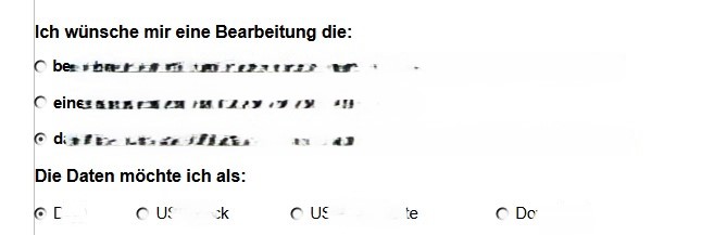

moin, moin,
ich arbeite zwar regelmäßig mit Libre Office, aber dann eher ganz einfache Sachen, Dokumente erstellen, Tabellen erstellen und mal eine Präsentation. Bin also kein ausgewiesener Fachmann.
Jetzt möchte ich mit Writer ein Formular erstellen welches ich am Ende zu PDF exportieren und so auf einer Webseite einbinden möchte.
Das habe ich soweit auch ganz gut hinbekommen.
Leider kriege ich es aber nicht hin, dass Optionsfelder nur gruppiert als Option funktionieren. Es sind im Grunde zwei "Gruppen" in denen die Option jeweils einmal auswählbar werden muss.
Also eine Gruppe sind die "Bearbeitung" und die andere Gruppe die "Daten" Option.
Ich habe keine Idee wie ich das umsetzen kann.
Vielen Dank für Eure Tipps!

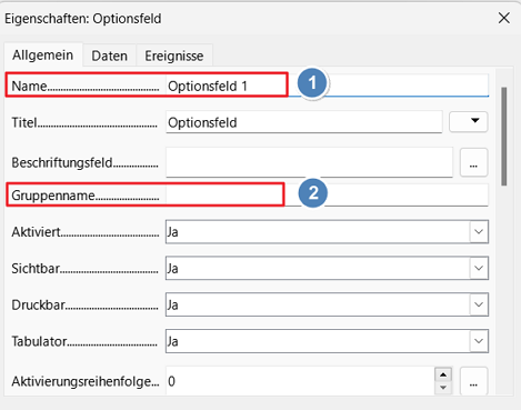

Du hast zwei Möglichkeiten:
➊ Entweder Du gibst den Optionsfeldern pro Gruppe den gleichen Namen oder
➋ Du vergibst entsprechende Gruppennamen.

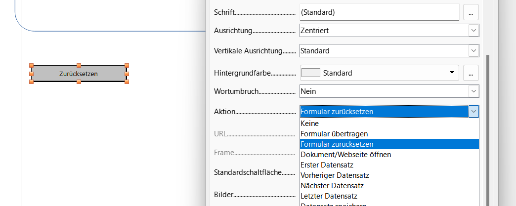

Mit Ereignisfeldern meinst du die Optionsfelder, richtig?
Du könntest in deine Writer Vorlage eine Schaltfläche einbauen, die die Felder zurücksetzt.
2024-09-19 08 28 18.png (24.68 KiB) 3369 mal betrachtet
Wenn diese nicht mit ins PDF exportiert werden soll, verbietest du das Drucken.

ich habe es mittlerweile anders gelöst.
Bei Aktiviert muss "NEIN" und bei Vorbelegt "Nicht vorbelegt" stehen. Dann klappts wie gewünscht.
