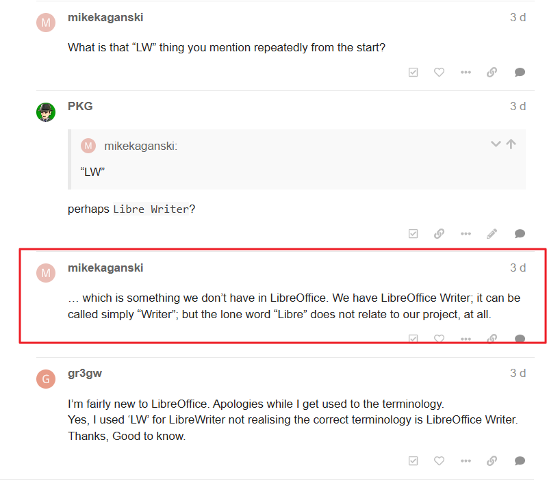

Re: LW Einstellungen portieren im Wechsel von LInux zu MS
Ich zitiere das mal in Form eines Screenshots von der ASK Seite:MicroWnono hat geschrieben: ↑So 29. Sep 2024, 16:09Ich dachte man kann nach der gleichen Logik wie LibreOffice mit LO abgekürzt werden kann, ebenso LibreWriter mit LW abkürzen. (?!)
