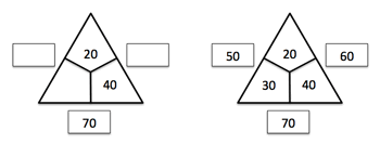

Hallo ihr Lieben,
wie kann man mithilfe von LOW Rechenmauern und Rechendreiecke am einfachsten erstellen?
LGrüße D-APP
LGrüße D-APP
- RD.png (3.62 KiB) 3535 mal betrachtet

Hallo mein Lieber,
du möchtest vermutlich (?) im Writer mehrere Rechendreiecke unterbringen. Aus meiner Sicht würde es sich empfehlen, in Draw die graphischen Vorlagen aus dem Internet zu nehmen (Copyright beachten) oder nachzubauen, dann Textfelder als Platzhalter dazuzugeben und schließlich zu gruppieren. Du kannst dann die Zeichnungen nach Writer kopieren und dort (Verankerung als Zeichen) entsprechend einbauen. Dort die Gruppierung betreten und entsprechende Platzhalter löschen oder mit Zahlen auffüllen.
Man könnte hier ganz schnell mit einer relativ großen Anzahl von Rechendreiecken die Seite füllen...
Entsprechendes gälte auch für Rechenmauern.
Die meiste Zeit wird es beanspruchen, eine entsprechende Vorlage in Draw zu bauen, die Kopiervorgänge sollten schnell erledigt sein, das Ersetzen der Platzhalter kostet etwas mehr Zeit.
Fertige Vorlagen habe ich nicht, wenn du jedoch nach meinem Vorschlag vorgehst, kannst du dabei eine Menge lernen...
Ciao und viel Erfolg!

@D-APP
Viele Schulen haben sich eine Lizenz für den Worksheet Crafter gekauft. Der hat ein eigenes Modul für Rechendreiecke. Siehe https://worksheetcrafter.com/de/2015-01-vorschau-rechendreiecke (aus 2015).
Falls deine Schule den nicht hat, wäre das Problem mit LibreOffice sicher (relativ) einfach zu lösen, siehe Beispieldateien.
Die Rechenmauer kannst du ja selbst basteln, die ist einfacher zu erstellen.
