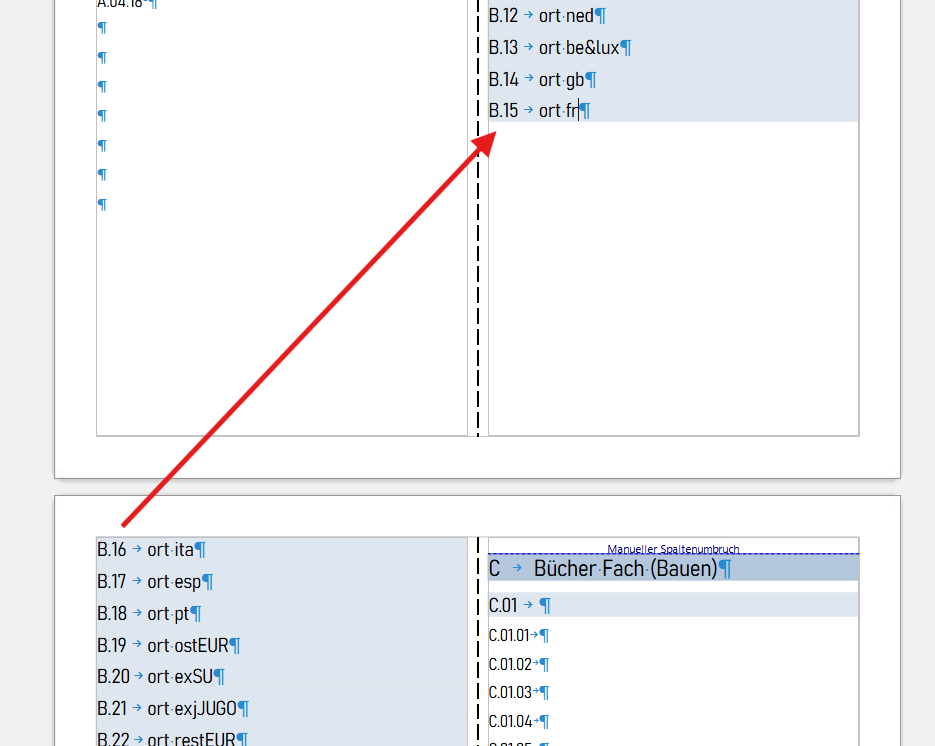

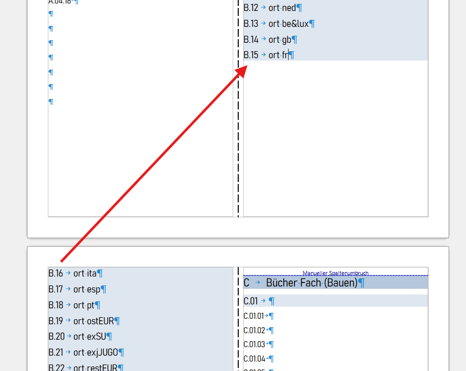

Situation:
  • Seite als 2-spaltig formatiert.
  • Inhalt besteht (z.Zt.) nur aus Zeilen die mittels der Absatzformatvorlagen "Überschrift 1-3 " formatiert sind.
  • Die Absatzformatvorlagen "Überschrift 1-3 " sind als Kapitelnummerierung formatiert. Jeder Absatz besteht also mindestens aus einer festgelegten Buchstabennummernfolge (z.B. "A.06.09").
  • Fülle ich durch simples "Returndrücken" bei eingestellter "Überschrift 3" die Spalte mit fortlaufenden Nummerierungen, so läuft das irgendwann in die Folgespalte über. Und irgendwann in die nächste. Alles logisch, alles klar.
  • Lösche ich jedoch mittendrinn (z.B. in der zweiten von 3 Spalten) zehn Zeilen, so wird die Nummerung entsprechend angepasst (letzte Zeile 10 Nummern kleiner), die Zeilen rutschen aber nicht aus der Spalte 3 in die Spalte 2 nach!
  • Nur innerhalb der zweiten Spalte rutschen die einzelnen Zeilen nach, am Ende der Spalte ist schlicht "Luft". Als gäbe es hinter der letzten Zeile in Spalte 2 einen Spaltenumbruch. (es werden keine Formatierungszeichen angezeigt)
  • Füge ich wieder Zeilen ein, wird zunächst der "Luftraum" gefüllt und wenn dieser voll ist, läuft es in nächste Spalte über.
  • Ersetze ich die Formatierungen von "Überschrift xy" zu "Textkörper" fließt alles wieder zurück. (erwartetes Verhalten)
  • Mixe ich "Textkörper" und "Überschrift xy" fliest beim Löschen von "Textkörper"-Zeilen alles zurück, die erste "Überschrift xy"-Zeile bleibt aber am folgenden Spaltenkopf hängen, davor entsteht wieder "Luft"
  • In den Absatzvorlagen sind keine Spaltenumbrüche definiert (würde sich dann ja auch grundsätzlich anders verhalten)
Jemand eine Idee, warum die Absatzvorlagen "Überschrift xy" nicht wieder zurückfließen?

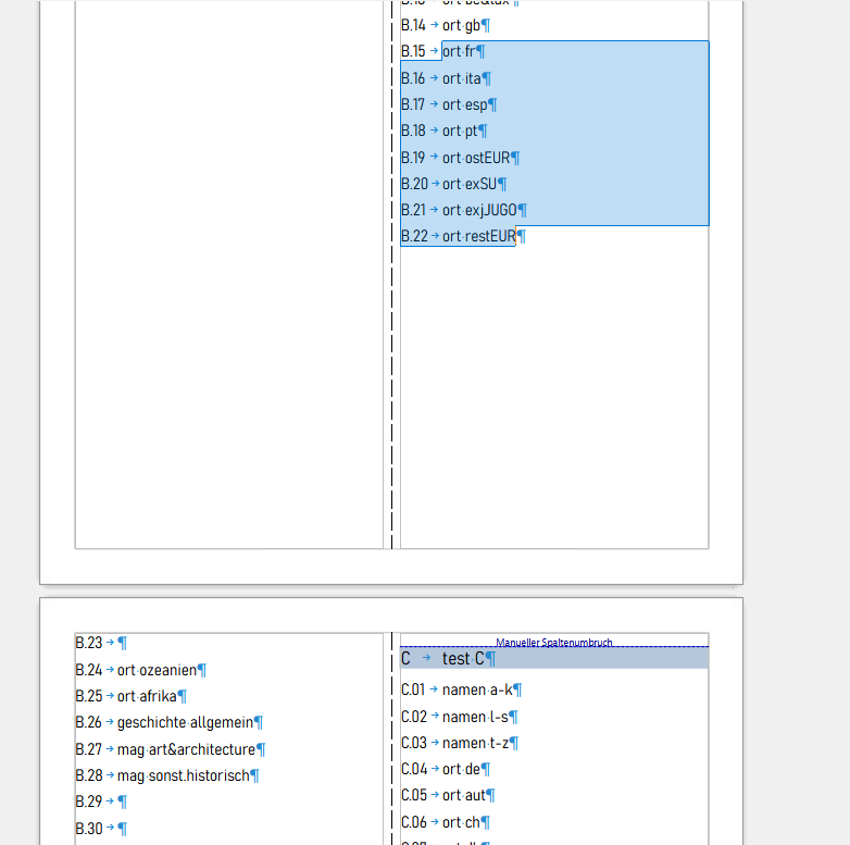

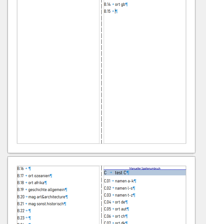

Bild 1 (...36): nach dem Öffnen, Zeilen zum Löschen markiert.
Bild 2 (...29): die markierten sind Zeilen gelöscht. Das Loch wird größer, nichts rutscht nach.
