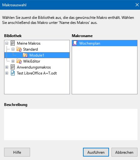

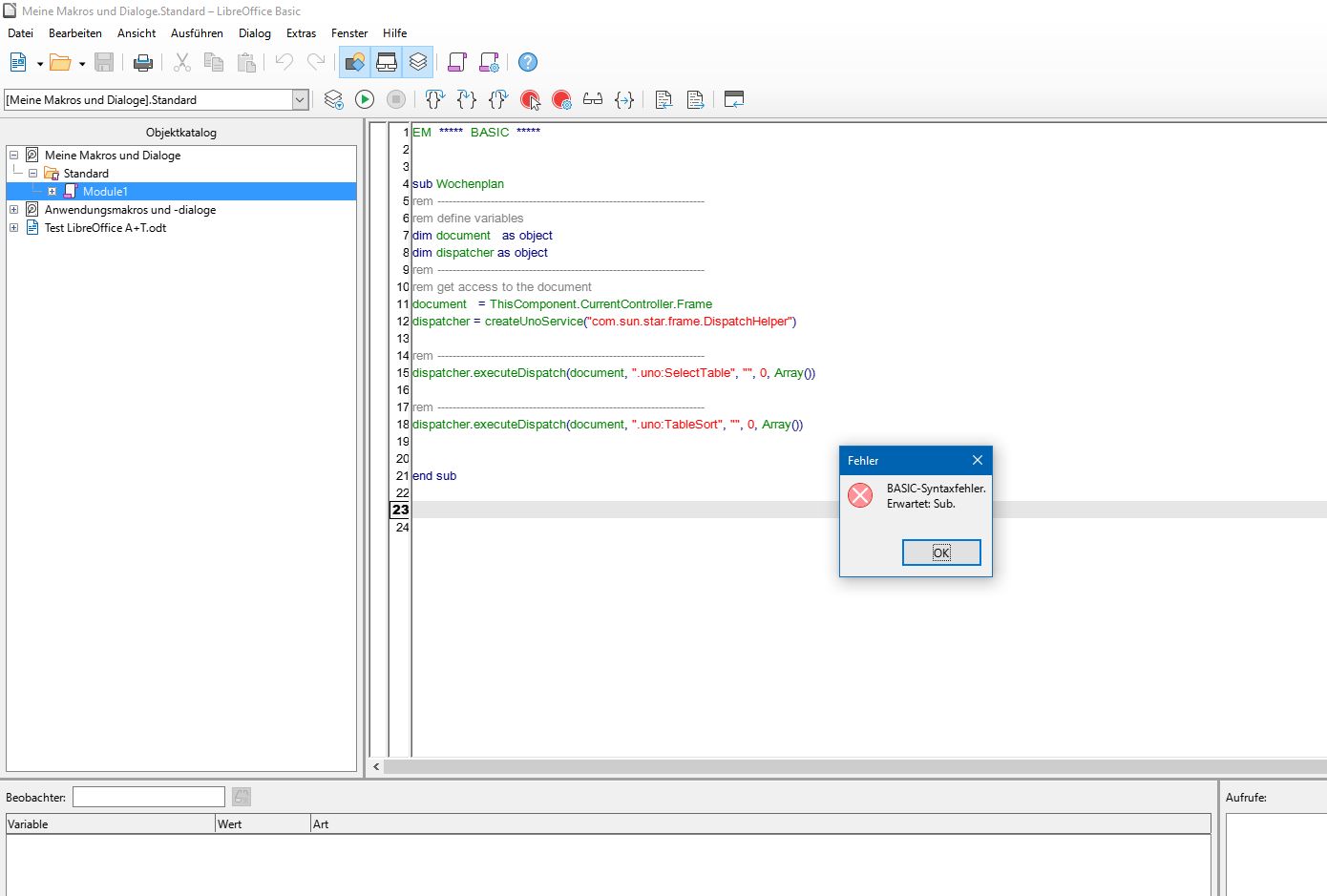

Ich habe das Makro dort abgespeichert, wo es das Programm vorschlägt (siehe Anhang) und das so abgespeicherte Makro danach ausgeführt, was zur Fehlermeldung (siehe Anhang) geführt hat.

Sorry, das war ein Missgeschick. So sollte es klappen.
Basic Syntaxfehler.jpg (89.44 KiB) 3425 mal betrachtet
Beiträge: 2776
Re: Makro Fehlermeldung
Beitrag von karolus » Do 17. Okt 2024, 17:49
Zeile 1: EM ⇒ REM
