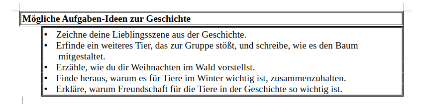

wie kann ich einen Rahmen um mehrere Absätze erstellen.
Im Anhang ist dargestellt, wie es nicht funktioniert :-D

Indem du einen Rahmen erstellst :-)
Menüfolge Einfügen → Rahmen → Rahmen
Den Rahmen nach deinen Wünschen formatieren (Breite, Rahmendicke usw.). Dann dort deine Absätze hinein kopieren.
Wenn du den Rahmen nachträglich formatieren musst, kannst du auf die Rahmenbegrenzung klicken. Dann bekommt der Rahmen genau wie eine eingefügte Grafik Eckpunkte, an denen du ziehen kannst, und über die rechte Maustaste kannst du die übrigen Eigenschaften einstellen.

Ähnlich wie einen Rahmen kann man auch eine (einzellige) Tabelle verwenden. Einige Eigenschaften bei Listen ändern sich hier (statt TAB-Taste z. B. STRG+TAB).
