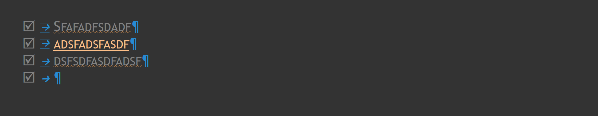

Writer-Dokument mit einer Liste, in welcher jeweils direkt nach dem Listenzeichen (also nach dem Zwischenraum/Lücke) als Listeneintrag ein Text oder aber Hyperlink folgt. Ist es ein Hyperlink, dann wird der Raum zwischen Listenzeichen und Linkanfang ebenfalls unterstrichen. Setze ich ein Leerzeichen vor den Link, ist der Zwischenraum 'leer'. Das Ganze sieht dann jedoch 'wüst' aus, da nicht alle Listeneinträge nach dem jeweiligen Listenzeichen bündig zueinander sind. So tut's mir im Auge weh.
Kann man irgendwo einstellen, dass der Raum zwischen Listenzeichen und Listeneintrag NICHT formatiert wird?
Zur Info (falls wichtig): Ich kann das Aussehen von Links nicht direkt im Dokument formatieren, da ich die Formatierung von Links per se in den Programm-Einstellungen vorgenommen habe.
Besten Dank vorab! Haut rein !

ich habe folgendes Szenario:

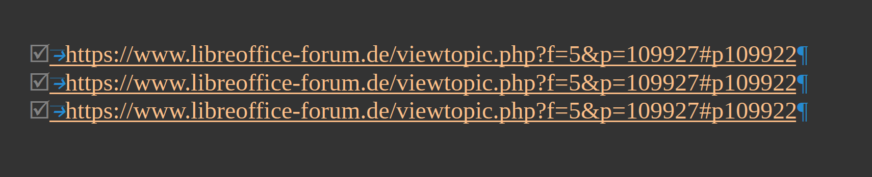

meine konfigurierten Abstände sehen so aus:
vor Text: 0,71 cm
erste Zeile: -0.68
als Listen-Symbol siehe Foto oben
und das Ganze basiert auf dem Original-Format 'Listeninhalt', wie folgt formatiert:
vor dem Text: 1,00cm, ansonsten alles Null
Tabulatoren jeweils keine
Schrift: Trebuchet MS
Und, wie bereits geschrieben: unter Extras --> Optionen --> LibreOffice -->Anwendungsfarbe, für (un-)besuchte Verknüpfungen eingestellt und jeweils Häkchen dran.
zu spät gesehen. DEINE Datei: Wer noch Fragen haben sollte, bitte melden !

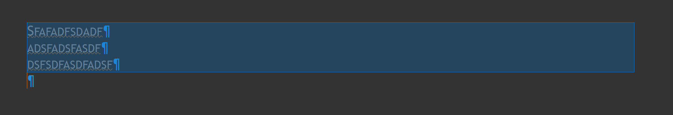

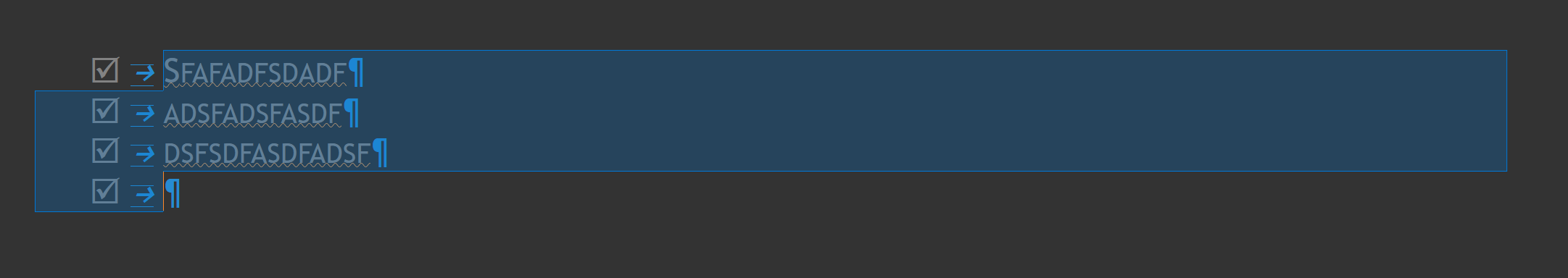

Wenn ich nun ein neues Dokument öffne - es sind bereits einige geöffnet, so oder so, es wird dann meine Standard-Dokumentenvorlage geöffnet - und drei Zeichenfolgen mittels Enter voneinander trenne, so dass sie (linksbündig) untereinanderstehen (Format ist 'Standard'):
sdjflajsd
dkjfököa
jldfjflasj
1. STRG + A und danach Doppelklick auf das Format 'Listeninhalt' in der rechten Seitenleiste 2. die Zeichenfolge in der Mittelreihe mit der Maus markieren (direkt vor der Zeichenfolge und dann bis Wortende ziehen) und STRG + C 3. STRG + K --> STRG + V --> Enter und Klick auf freie Dokumentenfläche Hat jemand einen konstruktiven Lösungsansatz für mich ?
Besten Dank vorab!

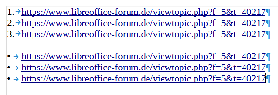

Re: Ärgernis mit Hyperlinks in Listen
Version: 24.8.2.1 (X86_64) / LibreOffice Community
Build ID: 480(Build:1)
CPU threads: 2; OS: Linux 5.15; UI render: default; VCL: gtk3
Ubuntu package version: 4:24.8.2-0ubuntu0.22.04.1~lo1
Calc: threaded
Wenn ich auf diese Weise einen Hyperlink einfüge, dann wird der entsprechend in der Liste gekennzeichnet und genau formatiert (Farbe, Unterstreichung). Kein Übergang der Unterstreichung zum Aufzählungszeichen.

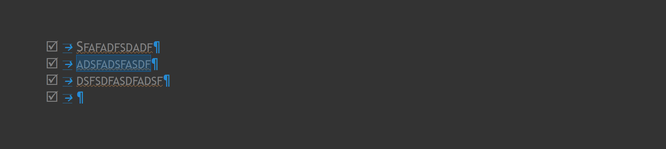

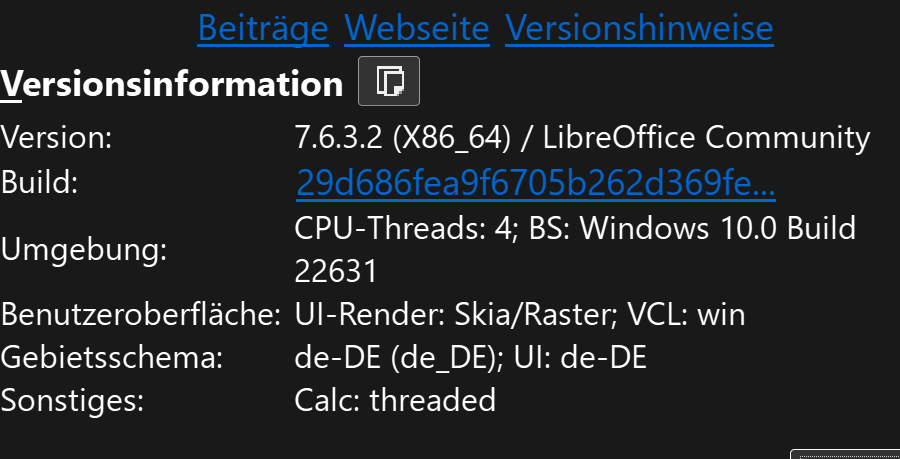

@juribel: du hast REcht:
dazu Win11 64bit
@miesepeter:
klasse Infos über das ersetzen von Formaten, etc. Muss ich mir demnächst mal zu Gemüte führen.
Ach ja, wenn ich das Ganze speichere, die Datei schließe und wieder öffne, passen die meisten Einrückungen nicht mehr.
Ich schau mal, wie ich das mache mit dem Dateifetzen...
zur Datei:
wenn du sie öffnest sind keinerlei Abstände zw. Symbol und Link. Sie liegen dicht beieinander. Klicke darein, dann Doppelklick auf 'Abfolge-Listeninhalt', dann siehst du zwar ein falsches Zeichen, aber den Abstand. Danach ein Doppelklick auf 'To-Do-Listeninhalt' und es kommt das richtige Symbol, auch der Zwischenraum ist da. Beim Link ist dieser ausgefüllt.
Speichern, schließen und öffnen, und alles ist so wie beim ersten Mal. Viel Erfolg !
