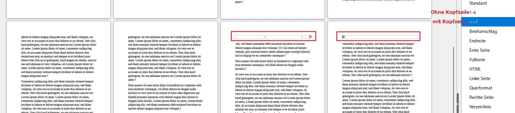

Ich habe es geschafft die fortlaufende Seitennummerierung einzufügen. Ich möchte, dass die Kopfzeilen der Seiten 1 bis 6 verschwinden und die Seitennummerung ab Seite 7 mit Nr. 7 in der Kopfzeile beginnt.
Dazu ein screenshot.
Was sind die nächsten Schritte?
Danke und Gruss
Danke und Gruss

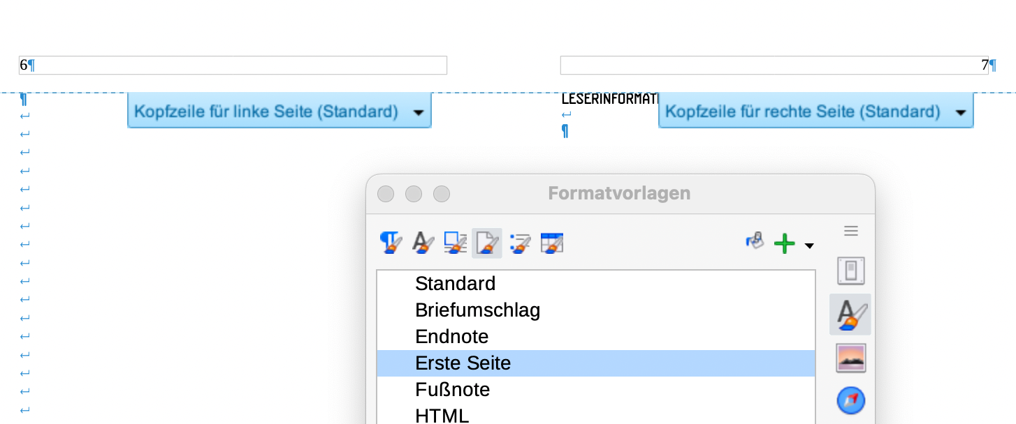

Re: Seitenzahl in Manuskript einfügen
Danke. Irgendwie verstanden. Aber die meuen Seitenvorlagen finde ich in der Statusleiste zum Auswählen links oben am Bildschirm nicht. Standard, Kopfleiste und alles mögliche....
Peter,
was meinst du mit "Seitenvorlagen zuweisen"? Cursor auf die Seite, dann Doppelklick auf die Seitenvorlage? Oder nur 1 x anklicken der Seitenvorlage in der Statusleiste (meine Seitenvorlagen sind da aber nicht vorhanden).?
