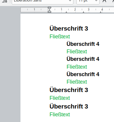

ist es möglich, den "Einzug vor dem Text" (Reiter "Einzüge und Abstände" des Dialogs "Vorlage bearbeiten") variabel zu gestalten ohne, dass aktiv eine direkte Formatierung verwendet wird? Sodass z.B. Text der Formatvorlage "Fließtext" immer bündig zur vorhergehenden Formatvorlage platziert wird.
Beispiel:
Thx

Du könntest entsprechend eingestellte Absatzvorlagen basierend auf der Vorlage Fließtest anlegen und sie dann als Folgevorlagen festlegen.

Danke, das machen wir eh, es wird aber leider schon schön langsam unübersichtlich. Die Dokumente werden halbjährlich aktualisiert, wobei aber nichts überschrieben/gelöscht wird, sondern der neue Text mit der Absatzformatierung "Fließtext_2024_12" hinzugefügt wird*. Nächstes Jahr gibt's dann "Fließtext_2025_06" und "Fließtext_2025_12" usw.
D.h. während der Aktualisierung sieht man dann praktischerweise alle Texte der letzten Jahre. Für den aktuellen Bericht blendet man die alten Texte dann aus (Haken bei "Schrifteffekte/Ausgeblendet" in der Absatzformatierung) und erstellt ein pdf.
Wenn ich jetzt pro Halbjahresaktualisierung 3 Formatvorlagen verwende, bin ich nach 3 Jahren schon bei 18 benutzerdefinierten Vorlagen - in Summe sollen es 10 Jahre werden, das wären dann 60 Stk ...
Da bleibe ich dann doch lieber bei einem leicht gezahnten "Flattersatz" ... auf der linken Seite, oder wir verzichten auf die Einrückung der Überschriften ...
*: geht ganz einfach, wie Du beschrieben hast, indem die "Fließtext_2024_06" als Folgevorlage "Fließtext_2024_12" erhält.
