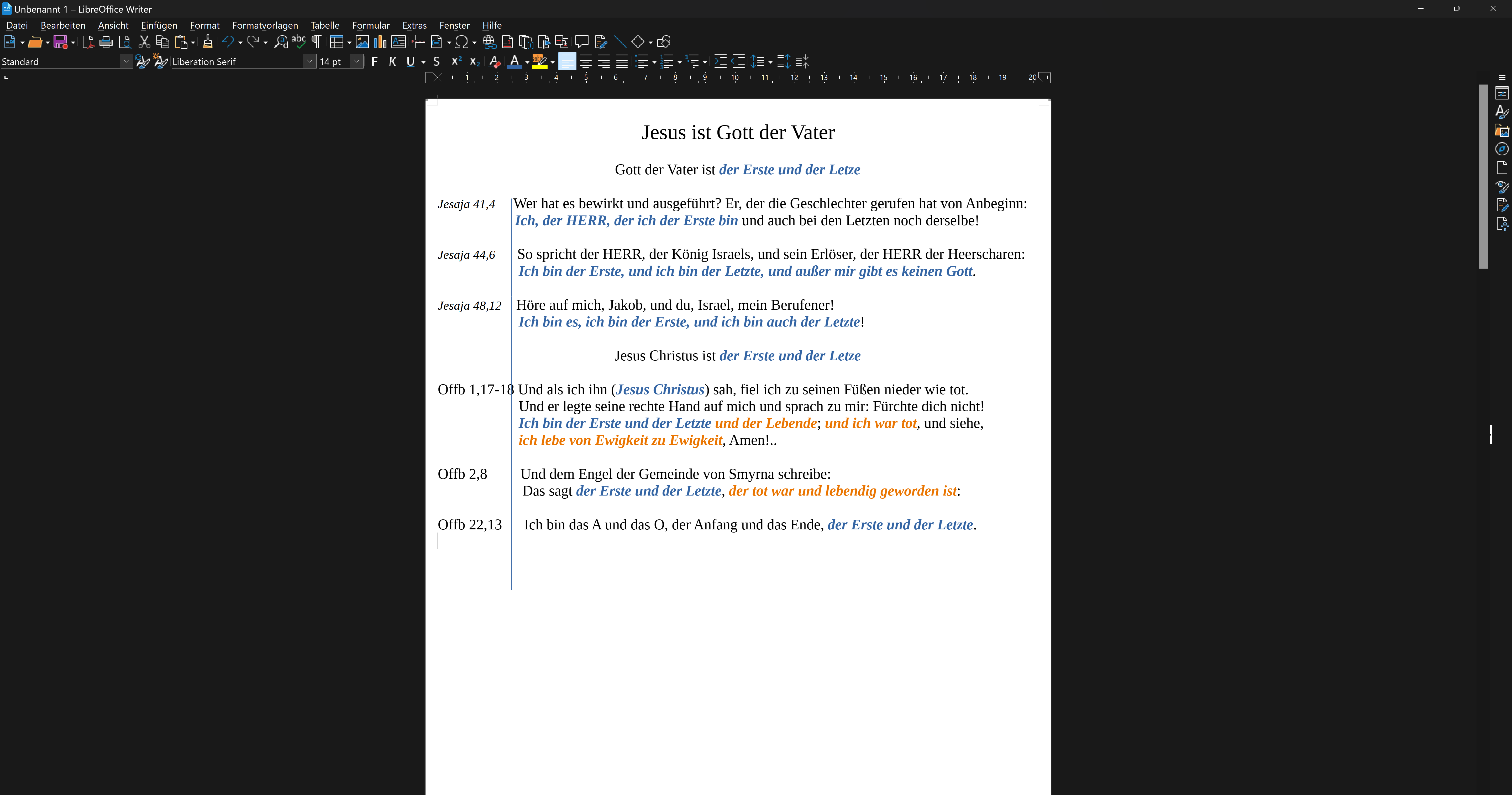

Hallo an alle Forenmitglieder, mein Name ist Manuel und ich bin noch ein Anfänger im Umgang mit LibreOffice, ich komme soweit ganz gut zurecht und kenne alle Anwendungen die ich benötige, aber es gibt eine für mich sehr wichtige Funktion die ich leider noch nicht herausgefunden habe, es ist etwas schwierig für mich zu erklären, ich werde ein Bild hinzufügen damit man mich besser versteht.
Es geht im Grunde darum, dass ich immer einen einheitlichen Textanfang haben möchte, nicht nur am Seitenanfang sondern zum Beispiel auch mitten in der Seite, wie eine Art Tabelle nur als Text, es ist schwer für mich zu erklären, deshalb auch das Bild, es geht mir darum, dass ich einen einheitlichen Anfang habe, nach der blauen Linie auf dem Bild (die ich eingefügt habe um mein Problem zu erklären), derzeit mache ich es so, dass ich die Leertaste benutze, um alles halbwegs in eine Reihe zu bekommen, aber wie man sieht, ist es nicht einheitlich und es sieht nicht schön aus, ich hoffe, dass mir jemand helfen kann.
Vielen Dank für eure Zeit!
Grüße Manuel
Grüße Manuel

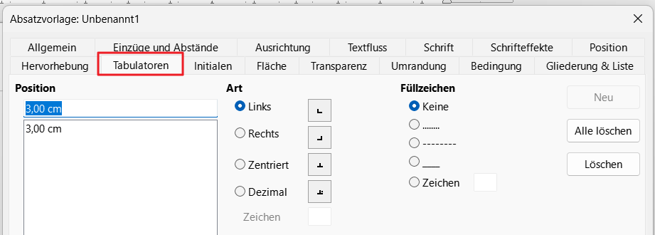

Besser ist es natürlich, wenn du für diese Aufgabe eine entsprechende Absatzvorlage erstellen würdest.
Das könnte in der neuen Ansatzvorlage im Register Tabulatoren dann z. B. so aussehen:
die schnelle Hilfe im Video:
https://youtu.be/96k5KJC0WPo

noch einen Schritt weiter: Nutze die "Einzüge und Abstände" der Absatzformatierung. Um bei den 3 cm zu bleiben:
Einzug
Vor dem Text: 3 cm
Hinter dem Text: 0
Erste Zeile: -3 cm
Beginnt die erste Zeile des Absatzes ganz links (z. B. mit "Jesaja 41,4"), dann die Tabulatortaste, dann folgt der weitere Text, der nun automatisch ab der 2. Zeile 3 cm von links beginnt. Willst du innerhalb eines Absatzes einen Zeienumbruch haben, nimmst du Shift+Enter.
Einzug
Vor dem Text: 3 cm
Hinter dem Text: 0
Erste Zeile: -3 cm
