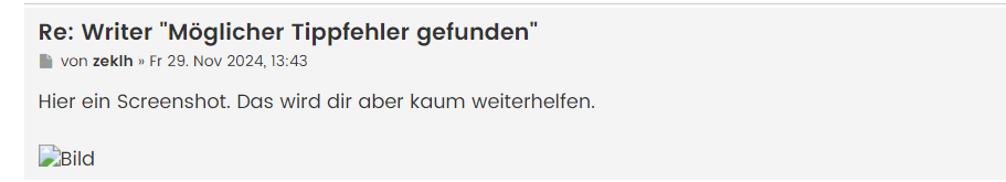

Hier ein Screenshot. Das wird dir aber kaum weiterhelfen.

Das stimmt, weil ich kein Bild sehe!
