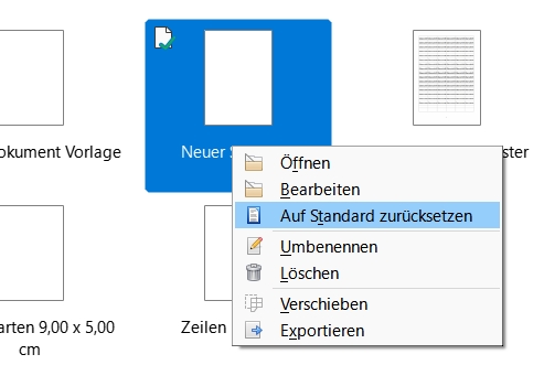

Ich habe mal, anscheinend aus Versehen, eine Formatvorlage erstellt und diese als
"Standard" definiert. Jetzt wird mir *immer*, wenn ich einen neuen Text erstellen will
diese Vorlage präsentiert, selbst wenn ich im Hauptmenü auf "Neu..." klicke.
Ich sehe keine Möglichkeit, dieses Sch....ding loszuwerden.
Wie kann man denn Formatvorlagen löschen oder einen Reset machen?

Wohl kaum!
Formatvorlagen sind bei mir folgende:

Ich gehe jetzt einfach mal davon aus du meintest eine Dokumentvorlage.
Öffne die Vorlagenverwaltung (Strg+Umschalt+N) und suche die Vorlage mit dem Haken, öffne das Kontextmenü dieser Vorlage und setze sie auf Standard zurück.
