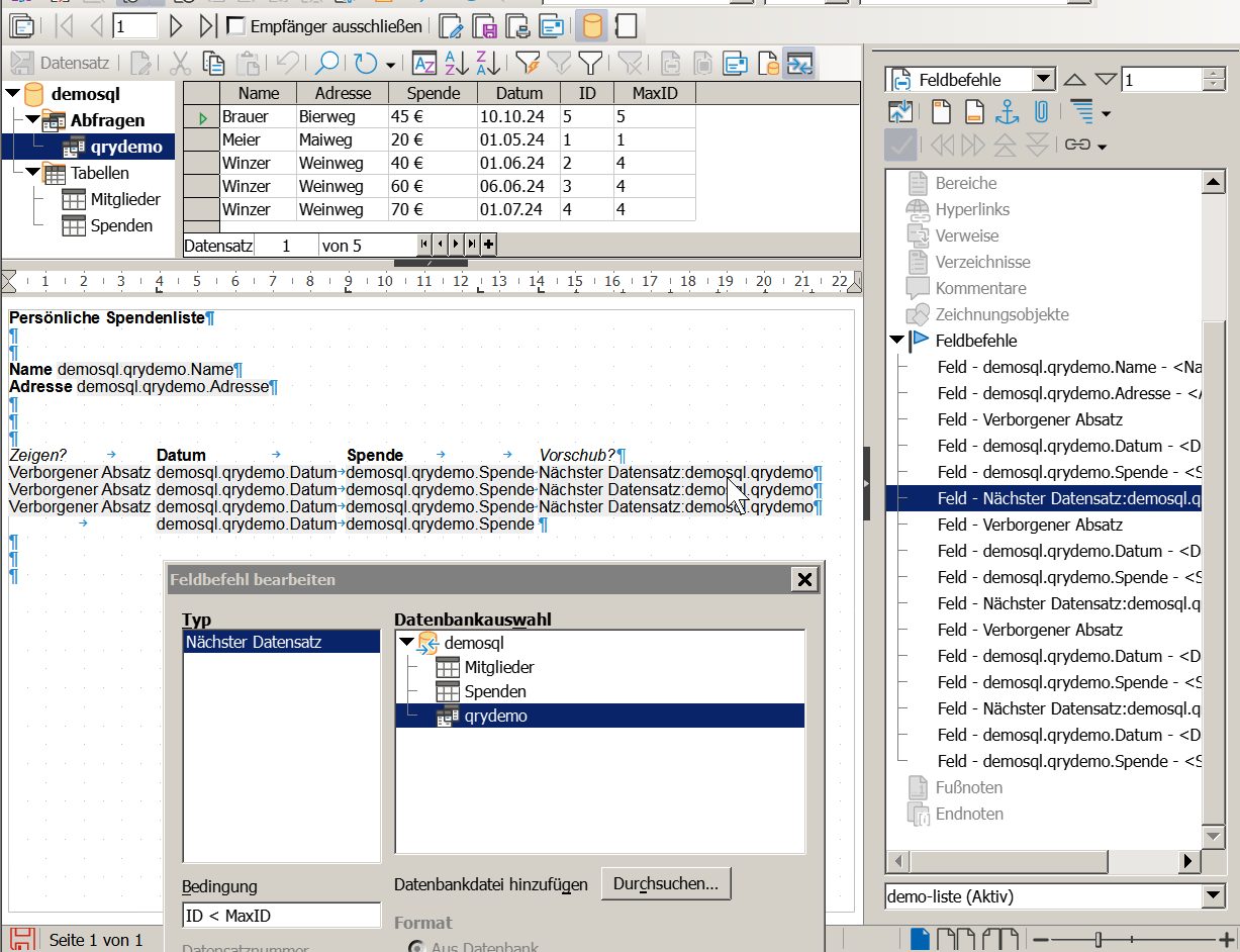

Der Fragesteller will pro Brief ein oder mehrere Spendenzahlungen auflisten.
LO kann nur aus einer Datenquelle heraus Serienbriefe erstellen. Hier liegen die Daten in zwei Tabellen vor, also müssen sie zu einer Quelle kombiniert werden. Dies kann mit einer Abfrage in der odb-Datei erfolgen. Diese Abfrage muss auch den Gruppierungswert MaxID für die Spenden eines Spenders liefern.
Falls die Daten in einer relationalen Datenbank vorliegen, kann dies mit einer Unterabfrage erfolgen:
SELECT "Spenden"."Name", "Mitglieder"."Adresse", "Spenden"."Spende", "Spenden"."Datum", "Spenden"."ID",
  ( SELECT MAX( "ID" ) "MaxID" FROM "Spenden"
     WHERE "Name" = "Mitglieder"."Name" GROUP BY "Name"
FROM "Spenden", "Mitglieder"
WHERE "Spenden"."Name" = "Mitglieder"."Name"
ORDER BY "Spenden"."Name" ASC, "Spenden"."ID" ASC
Falls die Daten in einer Calc-Datei stecken, muss bereits dort gruppiert werden, weil Base dies für textförmige Daten nicht kann. Hierzu ist anstelle der ID das Datum zu verwenden. In einer neuen Tabellenspalte ist z.B. mit der Funktion =MAXWENNS($D:$D;$A:$A;$A2) das MaxDatum für jeden Spender zu ermitteln.
Im Serienbrief sind die Felder Spende und Datum mehrfach untereinander aufgeführt. Um doppelte Ausgaben zu vermeiden, werden diese Absätze verborgen, falls die letzte Spende bereits erreicht ist. Dies erfolgt mit dem Feldbefehl Verborgener Absatz mit der Bedingung ID == MaxID. Am Ende dieser Absätze wird mit dem Feldbefehl Nächster Datensatz unter der Bedingung ID < MaxID ggf. die nächste Spende angesteuert.
Nur der letzte Absatz hat keine bedingten Felder, er wird immer gedruckt.
Die erwähnte Alternative mit der Datenhaltung in einer Datenbank mag technisch schöner sein. Ein großer Vorteil von CSV-Dateien ist die klare Übersicht über Datenfortschreibungen mittels diff mitglieder2023.csv mitgliederAktuell.csv.. WinMerge zeigt Unterschiede in csv-Dateien mittlerweile spaltengetreu an.
