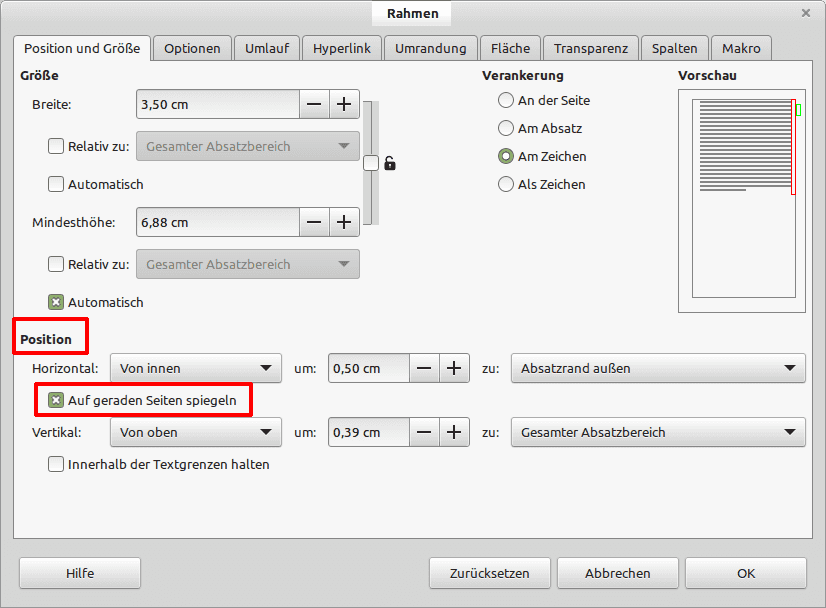

Die schmale Spalte wird gewöhnlich als Marginalienspalte bezeichnet und die vermutlich beste Art und Weise im Writer, sie zu füllen, ist mit Rahmen. Man arbeitet hierbei aber nur mit einer Spalte für den Haupttext. Dabei ist zu beachten, dass die Rahmen außerhalb des (Haupt-) Textes stehen, aber im Haupttext verankert sind. Es empfiehlt sich, die Rahmen so zu definieren, dass sie bei rechter Seite rechts stehen (Rahmeneigenschaften) und bei linker Seite links (Spiegelung - siehe Screenshot).

Hier die Beispieldatei mit einigen Erläuterungen im Text:
BroschuerenvorlageMarginalienrahmen_v2.odt
(46.59 KiB) 143-mal heruntergeladen
