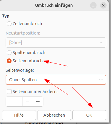

Danke zunächst für die Hilfe.
Ich habe das im Anhang
Umbruch
Umbruch
befindliche eingestellt. Leider führt das nicht zum gewünschten Ergebnis. Auf der Folgeseite sind immer noch die Spalten vorhanden. Wenn ich diese Lösche bzw. auf 1 setze, werden diese auch auf der vorhergehenden Seite auf 1 gesetzt.
Gibt es noch Ideen?

Danke Peter, leider führt das nicht zur Lösung. Auch wenn ich explizit eine Formatvorlage anlege, erscheinen die Spalten dennoch auf der Folgeseite.
Hier die Bilder :-)
Hat jemand noch eine Idee?
