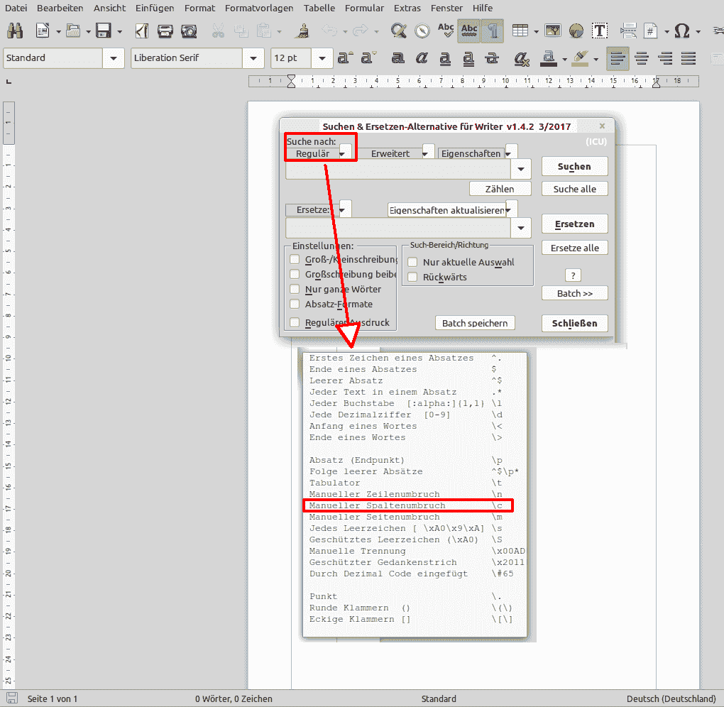

AltSearch.oxt : https://extensions.libreoffice.org/en/e ... show/70066

Danke für den Hinweis.
Ich hab's probiert, aber bei meinem Dokument ersetzt er alles, aber nicht das, was er soll
(siehe Beschreibung oben).
