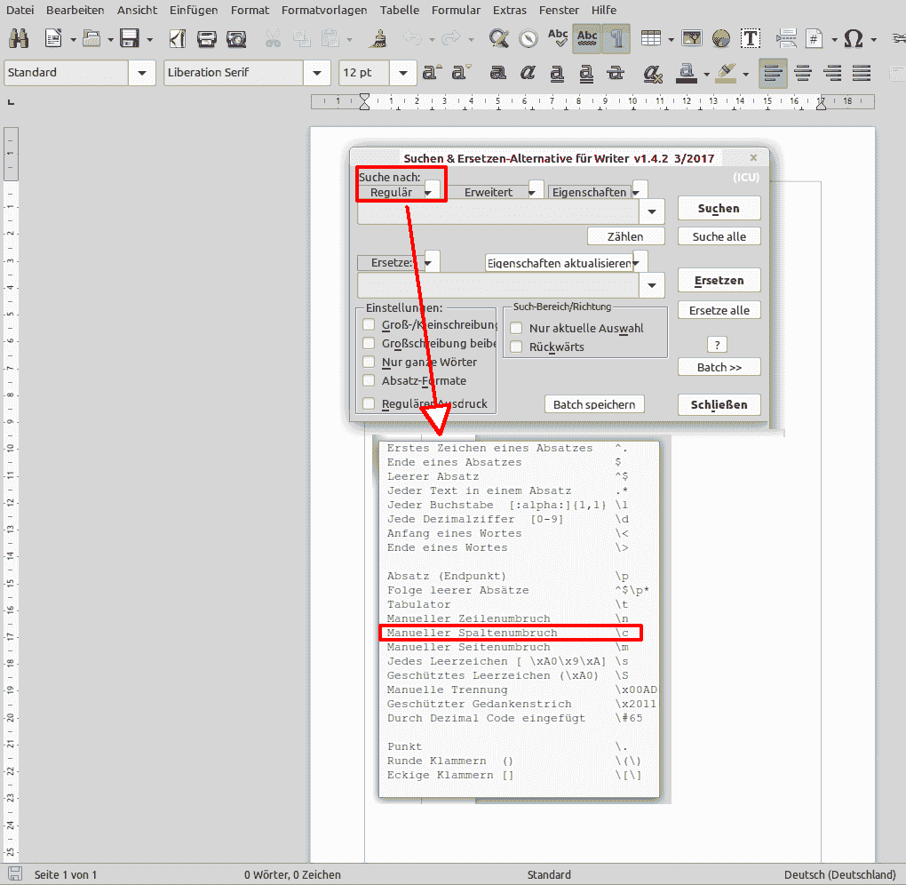

AltSearch.oxt : https://extensions.libreoffice.org/en/e ... show/70066

Danke für den Hinweis.
Ich hab's probiert, aber bei meinem Dokument ersetzt er alles, aber nicht das, was er soll
(siehe Beschreibung oben).
Ich füge das mal als Anhang bei.
Die "Manuelle Spaltenumbrüche" sieht man, wenn man nicht-druckbare Zeichen anzeigen lässt:
Jeweils am Anfang der Spalten.

das könnte daran liegen, dass das Schriftstück aus Word-Format und evtl. vorheriger sonstiger Bearbeitung (war es ein PDF-Dokument?) zu komplex für AltSearch.oxt war. (AltSearch.oxt wird leider seit einigen Jahren nicht mehr weiterentwickelt.)
