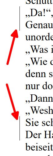

Seit kurzem tauchen in einem Dokument unerwünschte Striche am Rand auf, die vorher nicht dort waren.
Screenshot 2025-02-10 104424.jpg (20.37 KiB) 3911 mal betrachtet
Das sind nur einige. Hat jemand eine Idee, wie ich die wieder weg bekomme?

Auch ich habe noch niemals diese Optionen Bearbeiten->Änderungen benutzt. Deshalb habe ich in den letzten Minuten damit mal rumgespielt, habe Option Änderungen->Aufzeichnen angestellt und Wortteile geändert: Sie wurden rot und unterstrichen. Dann abgewählt: sie wurden normal schwarz, aber blieben. Dann habe ich sie wieder gelöscht: Siehe da, links am Rand entstanden diese störenden (?) Markierungen wie im screenshot des ersten Beitrags.
Dann habe ich die Option Bearbeiten->Änderungen->Anzeigen abgewählt und diese Markierungen verschwanden!

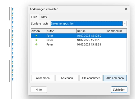

Oder du machst es richtig und lehnst die Änderungen (Bearbeiten → Änderungen → Verwalten) ab, wenn du es nicht brauchst.
2025-02-11 09 41 05.jpg (77.88 KiB) 3841 mal betrachtet
