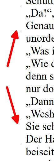

Seit kurzem tauchen in einem Dokument unerwünschte Striche am Rand auf, die vorher nicht dort waren.
Screenshot 2025-02-10 104424.jpg (20.37 KiB) 3921 mal betrachtet
Das sind nur einige. Hat jemand eine Idee, wie ich die wieder weg bekomme?

Deine LO Version?
Sind Änderungen (Bearbeiten → Änderungen) in den Zeilen vorgenommen worden?

Ja. Jetzt steht da etwas Anderes als gestern. Da hat wohl jemand die Antwort abgeändert.
Deshalb für alle: Das Häkchen weg bei "Änderung anzeigen" und schon sind diese Ränder verschwunden. Keine Ahnung, wieso das markiert war.

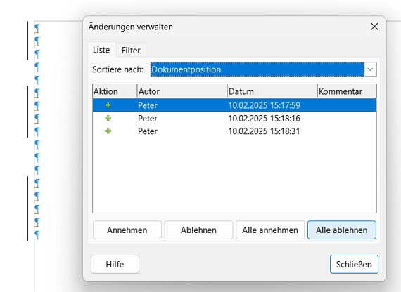

Oder du machst es richtig und lehnst die Änderungen (Bearbeiten → Änderungen → Verwalten) ab, wenn du es nicht brauchst.
2025-02-11 09 41 05.jpg (77.88 KiB) 3851 mal betrachtet
