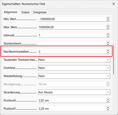

erhalte aber stets Zahlen mit Nachkommastellen, sehe nicht, wo und wie ich das ändern kann.
In den Eigenschaften des Feldes.
2025-03-14 06 08 26.png (37.68 KiB) 7765 mal betrachtet

Die Auswahlmöglichkeit in den Eigenschaften hatte ich eigentlich erwartet, sie ist aber dort nicht vorhanden (LO für Windows, Ver. 24.8.5.2 (X86_64)...

Ich habe jetzt auch in der Linux-Version (24.2.7.2 (X86_64) / LibreOffice Community, Ubuntu package version 4:24.2.7-0ubuntu0.24.04.3) nachgesehen: auch dort fehlt die Auswahlmöglichkeit für Nachkommastellen. Da scheint wohl bei einem der letzten Updates etwas verlorengegangen zu sein....
