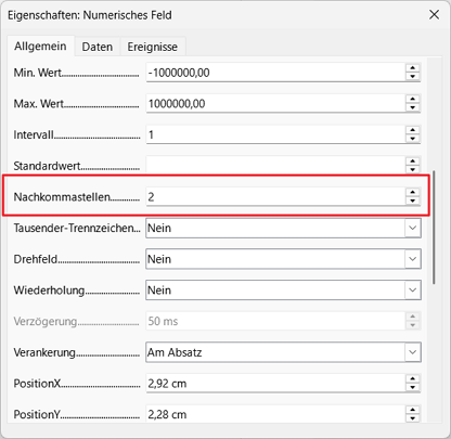

juergenz hat geschrieben: ↑
Do 13. Mär 2025, 16:18
erhalte aber stets Zahlen mit Nachkommastellen, sehe nicht, wo und wie ich das ändern kann.
In den Eigenschaften des Feldes.
2025-03-14 06 08 26.png (37.68 KiB) 7774 mal betrachtet

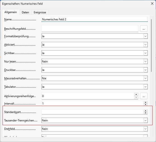

Die Auswahlmöglichkeit in den Eigenschaften hatte ich eigentlich erwartet, sie ist aber dort nicht vorhanden (LO für Windows, Ver. 24.8.5.2 (X86_64)...
Re: Ausfüllbares PDF: Formate
Verfasst: Di 18. Mär 2025, 17:09
von juergenz
