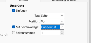

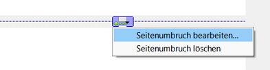

So würde ich es machen:
Ich setze den Cursor hinter das letzte Wort auf Seite 41 und füge einen Seitenumbruch ein (Strg+Enter) jetzt wird der Seitenumbruch anhand der gestrichelten Linie zwischen den Seiten angezeigt.
Den Umbruch bearbeite ich und wähle die Seitenvorlage aus, mit der es weitergehen soll.
