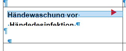

Ich komme nicht weiter. Ich bin beim Redigieren einer Tabelle in einer fremden Datei.
Dort sind in den Zellen verschiedene Textanteile mit vorgegebenen Trennstrichen.
Kann man nicht die automatische Silbentrennung nutzen und automatische Zeilenumbrüche erzeugen?
Alles andere ist doch stümperhafte Handarbeit, die sich bei Tabellengrößenänderung wiederholt gemacht werden muß.
Mein Versuch führt in die Irre. Die Zeile ist zu lang, Umbruch erfolgt nicht, Silbentrennung nicht erkennbar.
Wer kann eine optimale Lösung beschreiben?
Danke für jede Bemühung!

Hallo Pit,
super Bild, aber was sollen wir damit anfangen?

Schade, dass du keine Idee hast, wo der Fehler liegen könnte. Aber ich kann an einem Rudiment dasselbe zeigen:
Tabelle-falsche-Silbentrennung-Zeilenumbruch.odt
(24.67 KiB) 147-mal heruntergeladen
Mal sehen, was mir nun geraten wird...

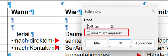

Hallo Pit,
du kannst die Silbentrennung aktivieren (in der zugeteilten Absatzvorlage) soviel du willst, aber solange sich die Zeilenhöhe nicht automatisch anpasst wird das nichts bringen.
Zeilenhöhe
Zeilenhöhe
2025-03-29 12 35 26.png (54.35 KiB) 1684 mal betrachtet
Tabelle-Silbentrennung.odt
(30.73 KiB) 130-mal heruntergeladen

Ok. Habe ich an meinem Beispiel erreicht.
ABER weil das ja die Zeile über alle Spalten betrifft, wird das Erscheinungsbild keineswegs besser, platzsparender, Spaltenbreite-variabel.
Also ist stetige Handarbeit angesagt?!
Mein Wunsch wäre eine automatische Zeilenbreite -Anpassung an die Zellenbreite derart, dass man zuletzt nur überschüssige Leerzeilen in jeder Zelle löscht.
