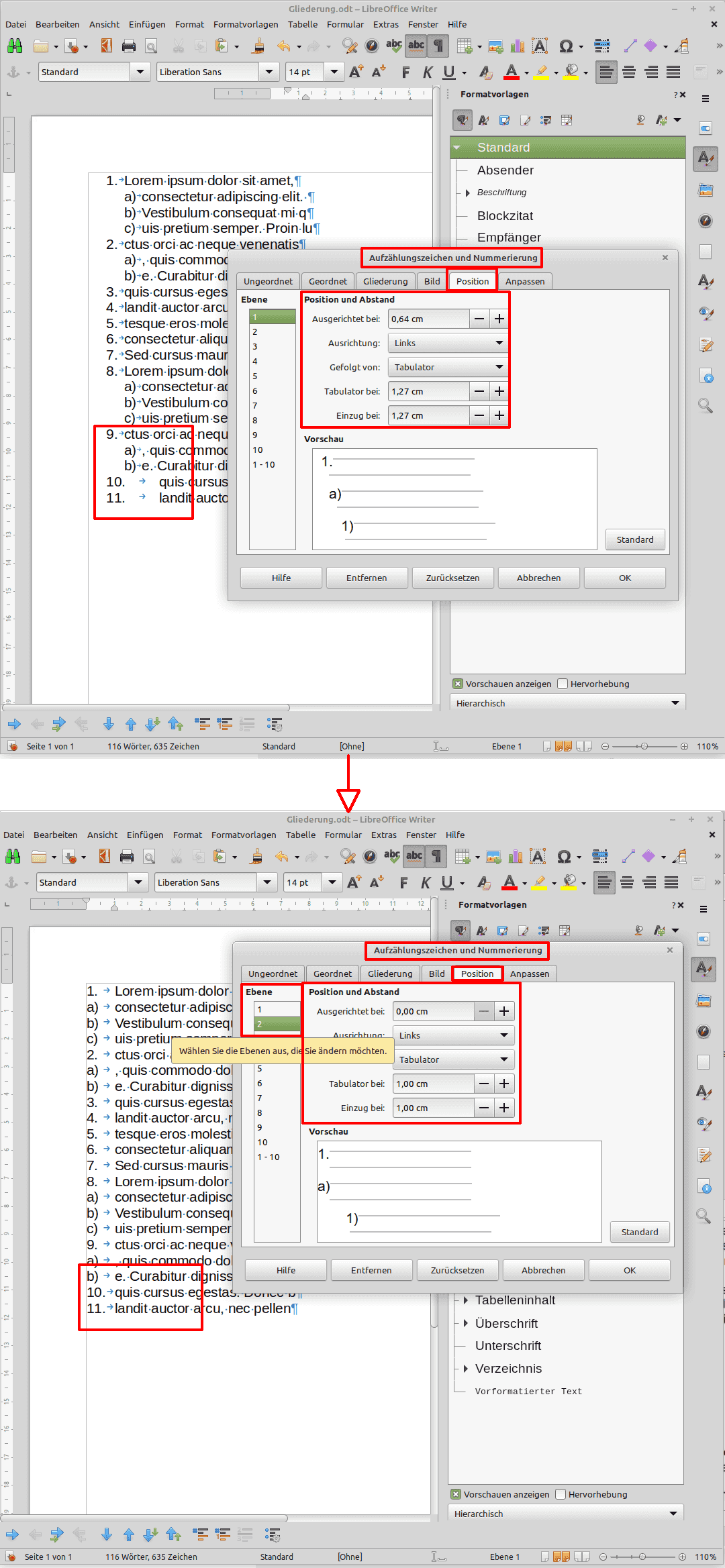

Kann ich jetzt bei meinem Vorschlag nicht feststellen. Auf jeden Fall ist wichtig:Frank_fragt hat geschrieben: ↑So 30. Mär 2025, 12:43Nutze ich die Gliederung mit 1. Ebene Zahl und 2. Ebene Buchstabe) und mache neuen Absatz, rückt der Text unbegründbar ein und es nichts ins Linie. Außerdem ignoriert Writer meine Eingabe <Tab> oder <Shift> + <Tab> , um zwischen Ebenen zu schalten....
Menü Extras | Kapitel-Nummerierung

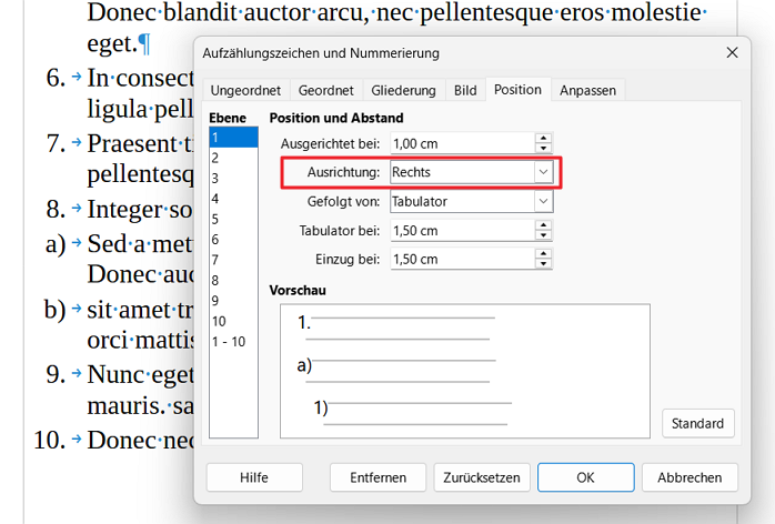

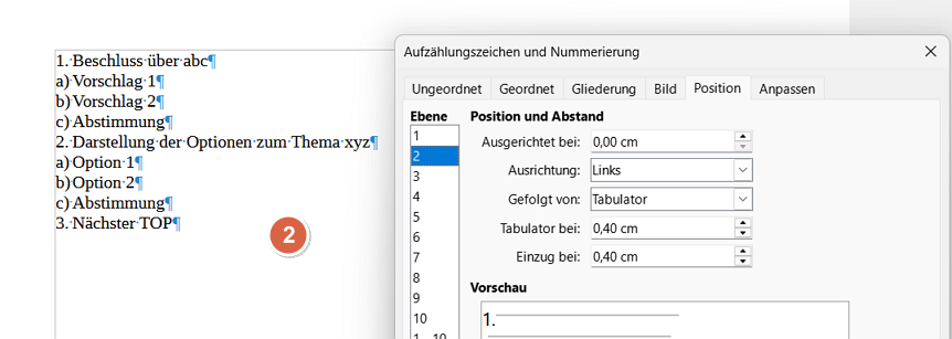

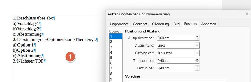

Ich habe mit folgenden Einstellungen eine geordnete Liste (F12) so aus der Symbolleiste heraus direkt formatiert.
Was die Bilder nicht zeigen, ist die Zuweisung der Nummern (geht über das Register Anpassen).
PS: Eigentlich macht so etwas nicht per direkter Formatierung, sondern über eine Absatzvorlage, der eine Listenvorlage zugeteilt wird.
Ich gehe jetzt mal davon aus das es sich nicht um Überschriften handelt,Frank_fragt hat geschrieben: ↑So 30. Mär 2025, 12:43und mache neuen Absatz, rückt der Text unbegründbar ein
sondern um eine geordnete Liste.

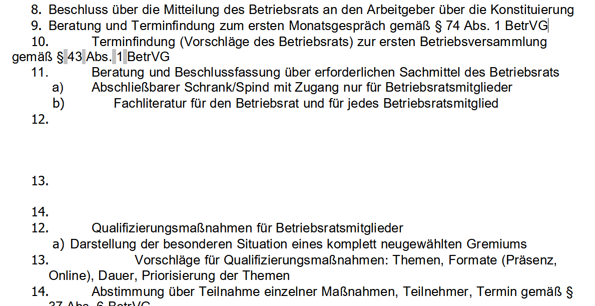

Ich stelle mal einen Screen ein. Bis TOP 9 war alles ok.
Dann versuchte ich ab TOP 10 bzw. 11 (10 war dann auch irgendwann betroffen, keine Ahnung weshalb) zu gliedern in
11. Beratung und Beschlussfassung (...)
und danach etwas eingerückt in a), b) und danach in 12.
a) Abschließbarer Schrank/Spind (...)
b) Fachliteratur (...)
Sobald ich nach 9 einen Absatz schalte, wird 10 schon falsch formattiert, also eingerückt.
Und ab 11 stimmt vieles nicht mehr.

Es wird in deinem Fall nichts "falsch formatiert", sondern richtig eingerückt.Frank_fragt hat geschrieben: ↑So 30. Mär 2025, 16:01Ich habe keine Überschriften angewandt. Die Absatzvorlage ist Standard.
Beachte: Der linke Absatzeinzug wird von den Werten der Position einer Aufzählung/Nummerierung überschrieben. Du musst also jetzt die Werte der Position ändern.
Hinweis: Wenn du die Werte änderst, dann nach der Änderung des letzten Werts nochmals in einen anderen Wert klicken, sodass der letzte Wert übernommen wird.
Siehe Screenshot.
- NummerierungPosition.png (118.32 KiB) 2513 mal betrachtet
- Beiträge: 3660
Re: Gliederung und Abstände von Ebene 1 zu Ebene 2
Wenn du nach Rechts ausrichtest und die anderen Einstellungen anpasst, sollte es abzustellen sein.Frank_fragt hat geschrieben: ↑So 30. Mär 2025, 16:01Sobald ich nach 9 einen Absatz schalte, wird 10 schon falsch formattiert, also eingerückt.
