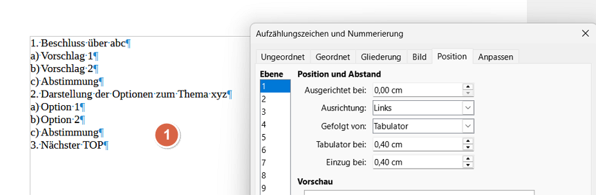

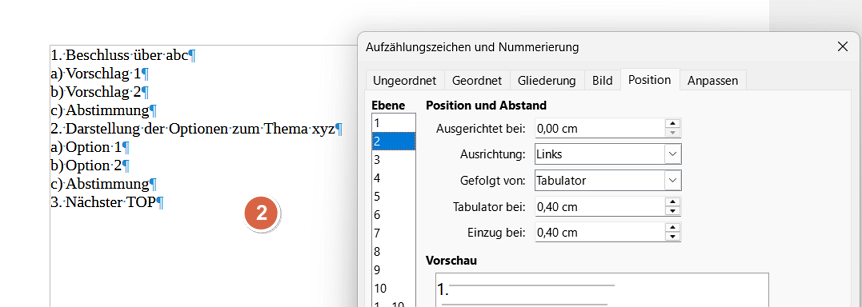

Ich habe mit folgenden Einstellungen eine geordnete Liste (F12) so aus der Symbolleiste heraus direkt formatiert.
Ebene 1.png (68.59 KiB) 2546 mal betrachtet
Ebene 2.png (71.3 KiB) 2546 mal betrachtet
Was die Bilder nicht zeigen, ist die Zuweisung der Nummern (geht über das Register Anpassen).

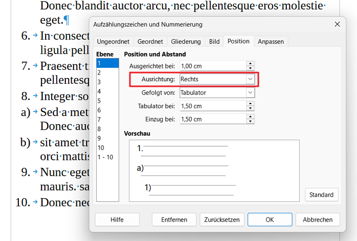

Es wird in deinem Fall nichts "falsch formatiert", sondern richtig eingerückt. ;)
Beachte: Der linke Absatzeinzug wird von den Werten der Position einer Aufzählung/Nummerierung überschrieben. Du musst also jetzt die Werte der Position ändern.
Hinweis: Wenn du die Werte änderst, dann nach der Änderung des letzten Werts nochmals in einen anderen Wert klicken, sodass der letzte Wert übernommen wird.
Siehe Screenshot.
Re: Gliederung und Abstände von Ebene 1 zu Ebene 2
Verfasst: So 30. Mär 2025, 16:58
Frank_fragt hat geschrieben: ↑
So 30. Mär 2025, 16:01
Sobald ich nach 9 einen Absatz schalte, wird 10 schon falsch formattiert, also eingerückt.
Wenn du nach Rechts ausrichtest und die anderen Einstellungen anpasst, sollte es abzustellen sein.
2025-03-30 16 54 18.png (114.4 KiB) 2516 mal betrachtet
