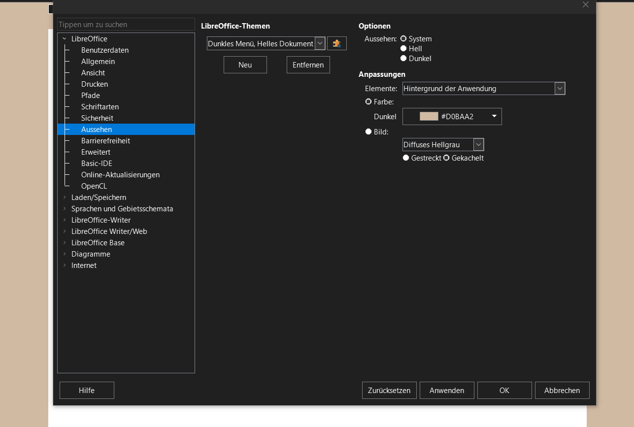

Was genau ist der Hintergrund der Anwendung?
Ist als Anwendung der Bereich des Dokuments bezeichnet?
kann ich ggf. Linien um das Dokument haben?
Screenshot 2025-04-01 214712.png (45.97 KiB) 905 mal betrachtet

Nö.
Die Anwendung ist das Programm, nicht das Objekt, also z.B. der writer, nicht die Datei.
Für einen Rahmen fallen mit zwei Wege ein:
1. Füge einen Rahmen ein, der natürlich größer sein muß, als der bisherige Inhalt. Der Rahmen muß dann noch in den Hintergrund, damit er den Text nicht verdeckt.
2. Ein völlig anderer Weg ist, wenn man der benutzten Seitenvorlage (F11 , dann der 4, Tab von links oder Anklicken der Seitenvorlage unten im writer-Fenster) unter Tab Umrandung eine solche gibt.
