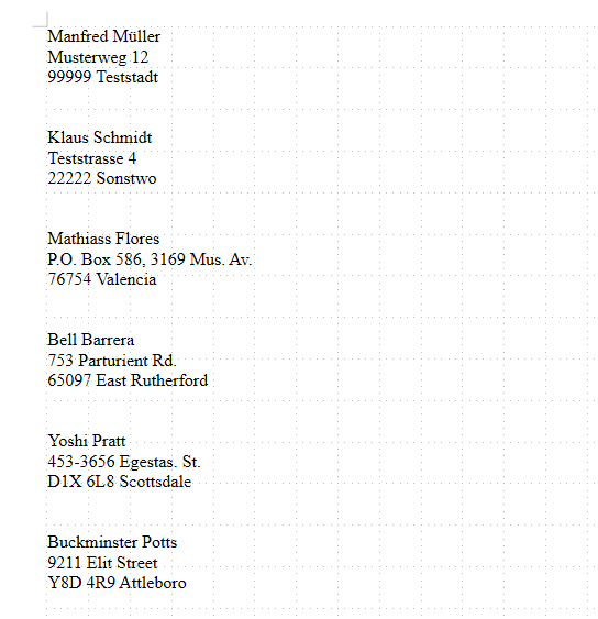

Moin, versuche es mal mit: Einfügen – Feldbefehl – Weitere Feldbefehle… – Register: Datenbank-> nächster Datensatz.

doch, man sieht es nur kaum, schalte mal testweise Menü Ansicht/Feldnamen (STRG+F9) ein, dann sieht es etwa so aus:
und das Ergebnis des Serienbriefes dann so:
