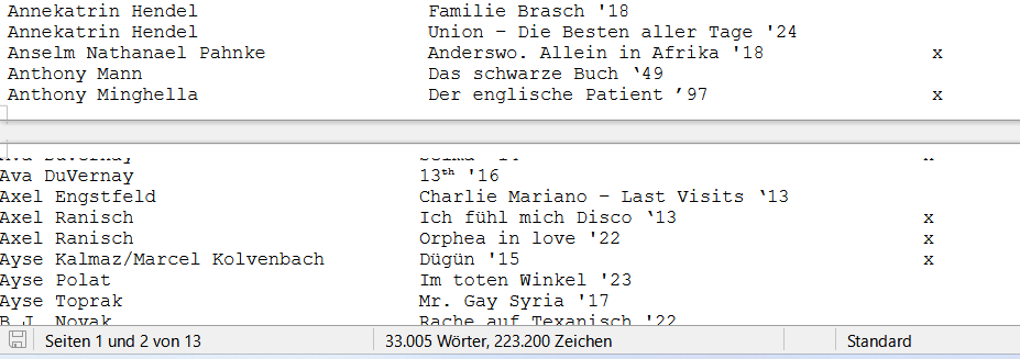

Hallo, vermutlich stelle ich mich nur saublöd an:
Ich habe eine lange Textdatei mit alphabetisch sortierten Kinofilmen.
Seit Umzug auf neuen PC werden hier Seitenumbrüche einegfügt. Hierbei verschwinden auch
Zeilen in diesen Umbrüchen. Ich möchte gar keine Seiten....nur eine einfache, endlose Textdatei.
Siehe screenshot.
Ich hoffe daß ich mich verständlich ausdrücken konnte. Vielen Dank !!
Screenshot 2025-06-07 152511.png (33.11 KiB) 2723 mal betrachtet

wenn du im Writer arbeitest (Ansicht: Normal), dann ist es üblich, dass einzelne Seiten angezeigt werden und Text auch hier umbrochen wird. Die Textverarbeitung ist letztlich auf einen Ausdruck des Dokumenteninhalts ausgerichtet, und da braucht's eben Maße.
Um Seitenumbrüche zu vermeiden, kannst du die Seitenhöhe auf das Maximum hochschrauben (bis 600 cm). Wenn deine "lange Textdatei" (gute Beschreibung, die für die Helfer Gold wert ist) dann da hineinpasst, ist's gut. Hier könnte man noch mit der Schriftgröße spielen, um "überlange" Texte auf eine Seite zu quetschen.
Wo du keine Maße brauchst...
Wenn nur die Bildschirmdarstellung eine Rolle spielt, dann stelle die Ansicht auf Web um. Dann gibt's nur eine einzelne lange Seite. Die Seitenbreite schwankt dann je nach Abbildungsmaßstab. So wie halt beim Browser auch.

slovenly hat geschrieben: ↑
Sa 7. Jun 2025, 15:38
...Seit Umzug auf neuen PC werden hier Seitenumbrüche einegfügt. Hierbei verschwinden auch
Zeilen in diesen Umbrüchen. ...
Das ist Quatsch. Ein Seitenumbruch "klaut" keine Zeilen.
Meine Frage dazu: Ist die Seitenbreite vorgegeben? Oder ist da auch kein Maß, so dass die "verschwundenen Zeilen" durch den Umbruch in folgenden Zeilen gelandet sind.
Ich würde empfehlen den gesamten Text in eine Tabelle zu verfrachten, weil man dann besser Qualitätskontrolle machen kann.

miesepeter: mein screenshot ist mit der Ansicht WEB. Daß es dann nur eine Seite geben soll....hmm, das wäre schön.
PitZyclade: ich weiß daß die "geklauten Zeilen" eigentlich noch da sind. Aber man sieht sie nicht. Zum Beispiel gibt
es viele Zeilen diemit "Ar" beginnen. Die sind aber im Umbruch "verschwunden".

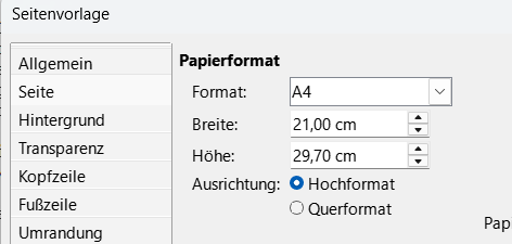

Breite: meinst du das?
Screenshot 2025-06-07 165612.png (15.67 KiB) 2701 mal betrachtet
eine banale Lösung scheint die Umstellung auf "Ansicht Normal". Dann habe ich zwar 85 Seiten. Aber es ist alles sichtbar. Oder natürlich irgendwie in eine Tabbele verfrachten.
