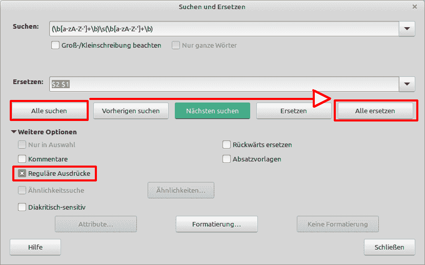

Bei SUCHEN&ERSETZEN bei Namen mit nur einem Leerzeichen dazwischen gehe wie folgt vor (☒ reguläre Ausdrücke)
SUCHEN
(\b[a-zA-Z-']+\b)\s(\b[a-zA-Z-']+\b)
(Sucht/findet auch "Doppelwörter" mit Bindestrich und/oder Apostroph)
Ersetzen
$2 $1
(Leerzeichen zwischen $2 und $1)
PS: Lesehinweis https://unicode-org.github.io/icu/userguide/strings/regexp.html

Mit dem Ausdruck
(\b[a-zA-Z-äöüéÄÖÜ']+\b)\s(\b[a-zA-Z-äöüéÄÖÜ']+\b)
finde ich anscheinend auch die Umlaute, wie finde ich aber " é è É È ... "
Denn " é " im obigen Ausdruck habe ich nicht gefunden.
Oder so etwas wie " Ann-Margret " also das Zeichen " - " in solchen Worten.

Wahrscheinlich mit
(\w+)\s(\w+)
Re: Makro: Wörter eines Textes
Verfasst: Mo 9. Jun 2025, 18:32
von miesepeter
anton hat geschrieben: ↑
Mo 9. Jun 2025, 17:11
Das kann ich nicht bestätigen. Diese von dir genannten Varianten werden auch gefunden. Vorausgesetzt, du hast die regulären Ausdrücke aktiviert.
Der RegEx von @karolus (\w+)\s(\w+) ist hier wesentlich unschärfer und teils für deine Zwecke falsch; du musst das nur auf die gegebenen Beispiele von mir anwenden. Man kann allenfalls mit \w+ ganze Wörter finden. \w+ findet auch Zahlen, jedoch keine Interpunktion (z. B. bei Dr.). Das müsste man hier auch hinzufügen, wie auch in meinem Vorschlag ergänzen, also (\b[[:alpha:]-'.]+\b)
Man könnte beispielsweise [:alpha:] verwenden, wenn man [A-Za-z] vermeiden will.
Wie man's auch nimmt, es wäre besser, wie oben schon deutlich geschrieben, die Tabelle in Calc zu importieren, dann nach Leerzeichen abzusuchen und am einfachsten mit Daten | Text in Spalten mit etwas Geschick aufzusplitten und letztlich Vornamen und Familiennamen getrennt zu verwalten.
