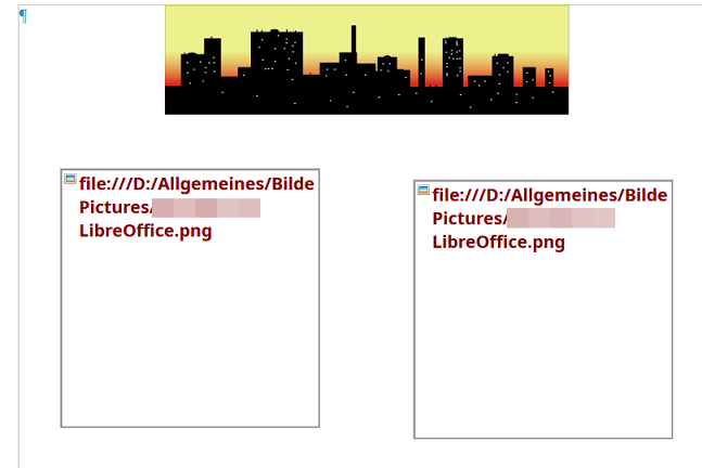

Ich habe eine Vorlage erstellt mit einem Logo. Die Datei liegt noch am gleichen Ort. Statt des Logos wird beim Aufruf der Vorlage jetzt aber der Pfad attachment=0]Screenshot 2025-07-23 102843.png[/attachment] angezeigt statt des Bildes [. Wenn ich die Vorlage öffne, ist das Logo aber da.
Ich hatte das Problem schon oft, manchmal habe ich es "durch Zufall gelöst". Diesmal nicht.

wird das Bild in der Druckvorschau angezeigt?
Ist das Bild verlinkt (muss es wohl sein)?
Hast du im Menü Ansicht die Bildanzeige eingeschaltet?

Häkchen sind da, Bilder auch bei der Druckvorschau nicht

sind die Bilder denn überhaupt noch unter dem angegebenen Pfad zu finden?
Die Bilder aus dem folgenden Screenshot nämlich nicht.

Das spräche für @Mondblatts Vermutung, dass der Speicherort gewechselt wurde. Wenn du z. B. eine Dokumentenvorlage in LibreOffice "regelgerecht" anmeldest, wird diese im Nutzerprofil gespeichert und von dort aus werden dann die abgeleiteten "normalen" Dokumente bezogen.
Wenn (!) das so wäre, müsstest du über den Dialog (Menü Datei | Dokumentvorlagen...) die Dokumentvorlage nochmals editieren und die die Pfade berichtigen.

Und es ist auch ein fester lokaler Pfad auf "d:\nextcloud\zz..." im Bild zu sehen
Die Bild- und LO-Datei wurde nicht angefasst. In den Bild-Details die Verknüpfung aufrufe, erscheint auch das Bild, auch in der Vorschau ist es dann da.

Ich weiß natürlich nicht, wie der Ordner nextcloud mit anderen oder dem Internet verbunden ist oder doch rein lokal ist. Vielleicht ein Problem?
Ansonsten: Holzhammer benutzen und testweise das Office-Profil umbenennen und ein neues Profil erzeugen lassen (Menü Hilfe). Vielleicht ist das Profil korrupt?
