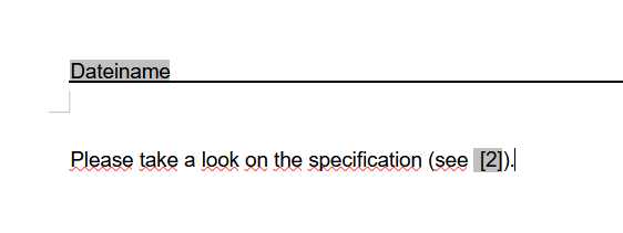

ich komme gerade bei folgendem Problem nicht weiter.
1. Ich habe im aktuellen Writer (LibreOffice 25.2.5.2) ein paar Querverweise festgelegt ([1], [2], ...).
2. Wenn ich an anderer Stelle auf diese Querverweise verweise, wird zwar der richtige Querverweis eingefügt, davor befindet sich aber ein ebenfalls grau markiertes Leerzeichen. Somit habe ich zwischen Text und Querverweis dann zwei Leerzeichen.
https://ibb.co/Hpxpp761
Öffnet die Datei ein Kollege (mit gleicher Programmversion), hat er kein grau markiertes Leerzeichen vor dem Querverweis.
Was ist das und wie kann ich es ausschalten?
Bin für jeden Tipp dankbar.

Hier das Bild ohne Umweg:
@ paul769145,
Bilder, die keine Formatierungszeichen (Strg+F10) zeigen, sind oft nicht hilfreich.
Eine Datei mit dem Problem wäre natürlich noch besser.

die Darstellung mit dem zusätzlichen grau markierten Leerzeichen erscheint bei mir, wenn ich die Option "Feldnamen anzeigen" (->Ansicht bzw. Strg+F9) aktiviere. Dieses Leerzeichen gefolgt von [2] ist "nur" der Name des Querverweises.
