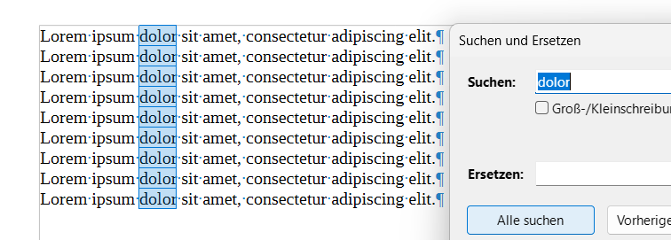

suche den Begriff mit Suchen & Ersetzen (Strg+Alt+F).
Was gefunden wird (im Beispiel das Wort "dolor") wird markiert.

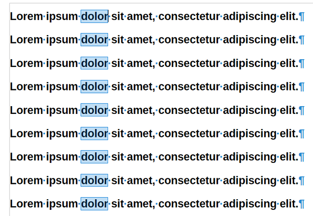

Schließe das Dialogfenster und weise den markierten Worten eine Absatzvorlage zu.

Danke :-) , die Suche funktioniert, aber ich finde die Auflistung der gefunden Sachen nicht? (siehe Screenshot im Anhang)

Hallo ihr beiden! Ich habe den 2. Screenshot von Peter falsch interpretiert. Ich dachte, das sei ein Fenster, dabei ist es ein Screenshot vom Dokument selbst! Der Tipp von Peter ist goldrichtig und geht ja super einfach! Suchen, dann wird alles markiert, danach gehe ich zur Symbolleiste mit meinen Formatvorlagen, mache einen doppelklick auf die betreffende Vorlage und supi, alles formatiert!
