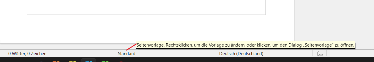

Re: Unbekannte Formatierungen nach Versionswechsel
Hier kommt er.
- Screenshot 2025-10-27 120515.png (40.81 KiB) 2920 mal betrachtet
Gruß aus dem Harz
A.
A.
- Beiträge: 3660
Ach das!
Hab ich bei mir abgestellt, stört doch nur.
Menü: Einfügen → Kopf-/Fußzeile → Kopf-/Fußzeilenmenü anzeigen.
Kopf- und Fußzeile kannst du auch über die Seitenvorlage steuern.
Hab ich jetzt abgestellt. Die Anzeige verschwindet aber nicht. Außerdem taucht sie in der gesamten Datei immer wieder auf. Das gab es vor dem update nicht.
