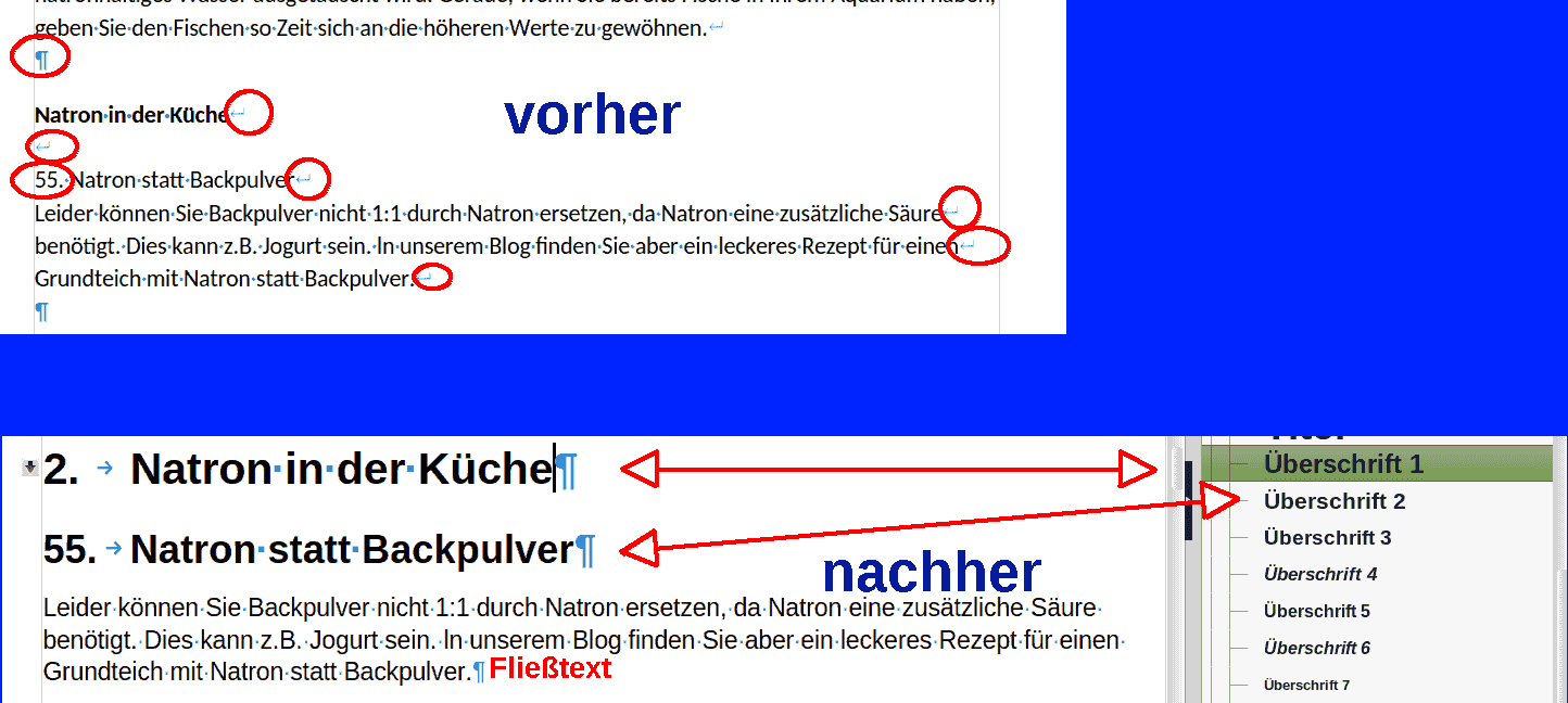

von miesepeter
ich kann keine "Platzhalter" für Kopf-/Fußzeilen erkennen, sondern nur ein relativ schlampig formatiertes Schriftstück, das seine Zeilenschaltungen und die Nummerierung wohl aus der (Zwischenablage-) Kopie eines anderen Quelldokuments (PDF?) erhalten hat.
Schau dir mal die Formatierungszeichen (STRG+F10) an, dann wirst du das selbst sehen.
ArGe hat geschrieben: ↑
So 26. Okt 2025, 09:16
nach dem update zu Vers. 25.2.2.2 tauchen jetzt(!) in alten Texten größere Absätze auf, die sich auch nicht mit "direkte Formatierung löschen" beseitigen lassen.
Ich behaupte, auch vor dem Update war dieses Schriftstück im Prinzip so, wie in den ersten Zeilen meines Betrags beschrieben.
Es ist schon möglich, dieses Schriftstück mit einigem Aufwand (und mit Hilfe von strukturierten Absatz- und Listenvorlagen) neu zu formatieren. Hierzu müsstest du aber gezielte weiterführende Fragen stellen.
EDIT
Als kleinen Denkanstoß habe ich dir folgende Screenshots zusammengestellt:

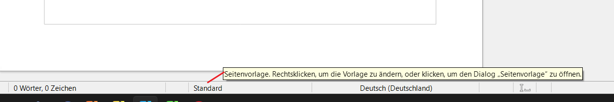

Ach das!
Hab ich bei mir abgestellt, stört doch nur.
Menü: Einfügen → Kopf-/Fußzeile → Kopf-/Fußzeilenmenü anzeigen.
Kopf- und Fußzeile kannst du auch über die Seitenvorlage steuern.
