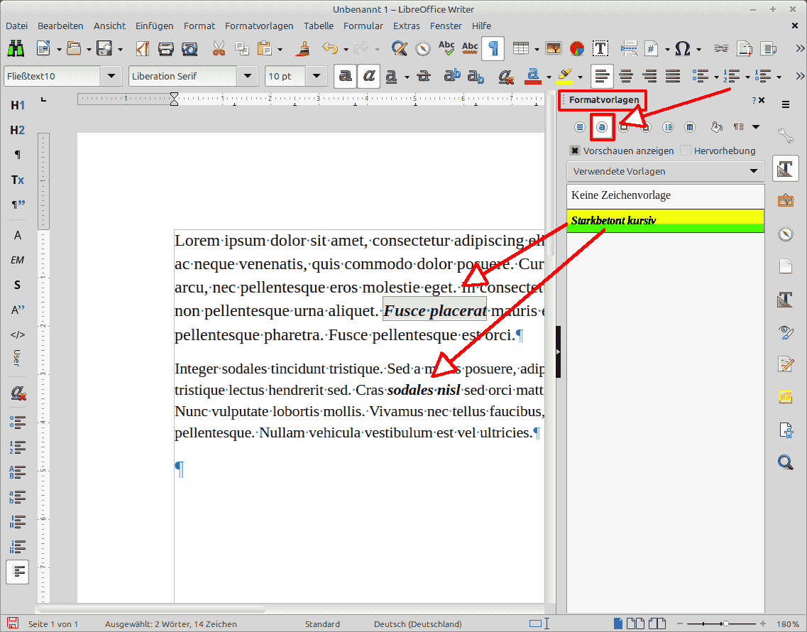

Wo ist jetzt (2)?
Siehe Screenshot!
Ich hatte jetzt die im Screenshot sichtbaren Hervorhebungen mit der Zeichenvorlage Starkbetont Kursiv formatiert und darauf die Zeichenvorlage Keine Zeichenvorlage angewendet. Die hervorgehobenen Zeichen wurden wieder zu "Normaltext". Eine Zeichenvorlage "Normal" gibt es bei mir nicht.
Re: Umgang mit Absatz-/Zeichenvorlagen
Super, danke, die Zeichenvorlage "Keine Zeichenvorlage" habe ich natürlich übersehen ...miesepeter hat geschrieben: ↑Fr 14. Nov 2025, 10:40und darauf die Zeichenvorlage Keine Zeichenvorlage angewendet
