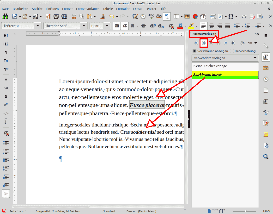

Siehe Screenshot!
Ich hatte jetzt die im Screenshot sichtbaren Hervorhebungen mit der Zeichenvorlage Starkbetont Kursiv formatiert und darauf die Zeichenvorlage Keine Zeichenvorlage angewendet. Die hervorgehobenen Zeichen wurden wieder zu "Normaltext". Eine Zeichenvorlage "Normal" gibt es bei mir nicht.

miesepeter hat geschrieben: ↑
Fr 14. Nov 2025, 10:40
Super, danke, die Zeichenvorlage "Keine Zeichenvorlage" habe ich natürlich übersehen ...
