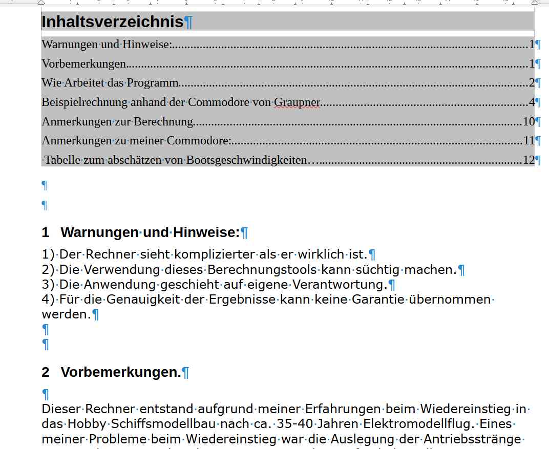

Überschriften und deren Nummerierung
Verfasst: Mo 12. Jan 2026, 21:21
von Aufdienasefliegen
Hallo zusammen
Ich muss da leider nochmals nachfragen (scheint ich hab's doch nicht kapiert)
Mein Dokument sieht inzwischen wieder so aus. Die Kapitelnummerierung im Inhaltsverzeichnis ist wieder weg.
Ich weiss nicht was ich da wieder falsch gemacht habe und wie ich die Nummern da wieder hinkriege.

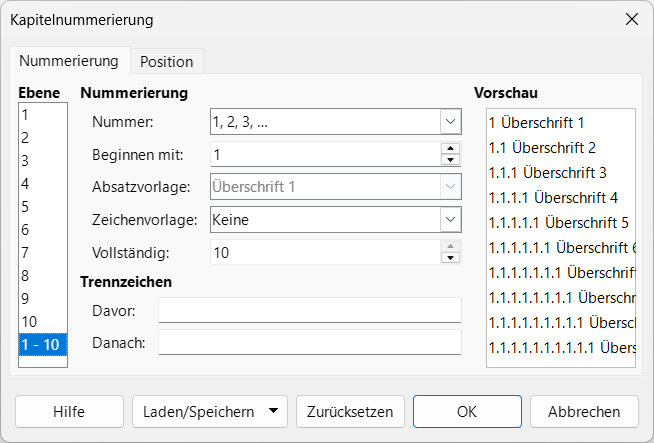

Die Kapitelnummerierung im Menue Extras sieht folgendermassen aus (Bsp Überschrift 2)
Was muss ich machen?
Verzweifelte Grüsse Heinz
Re: Überschriften und deren Nummerierung
Verfasst: Mo 12. Jan 2026, 21:48
von Pit Zyclade
Mache dir bei Erfolg Notizen oder sammle heile, aber verkürzte Beispieldateien. Sonst kannst du den Kampf mit der Vergeßlichkeit nicht gewinnen.
Zurück zum Inhaltsverzeichnis: Das kann man bearbeiten, indem man auf den Text des Verzeichnisses geht und mit Mausmenü Bearbeiten wählt.
Die gewünschte Nummerierung muß man für jede Ebene wählen!
Verfasst: Di 13. Jan 2026, 11:30
Aufdienasefliegen hat geschrieben: ↑
1. Du könntest aufhören, Writer wie eine Schreibmaschine zu verwenden (das zeigen die vielen leeren Absätze).
