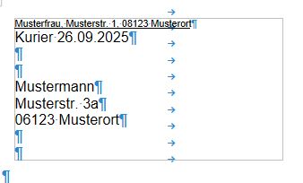

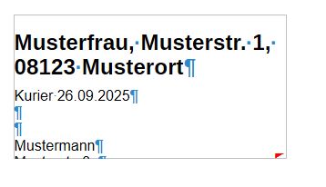

ich bin neu hier. Ich verwende Adressfelder in meinen Dokumenten. Es handelt sich dabei um Textfelder.
Wenn ich mein "altes" Text in ein neues Dukument einfüge, wird die Schrift verändert, warum? Bug? Lösung? Danke euch.

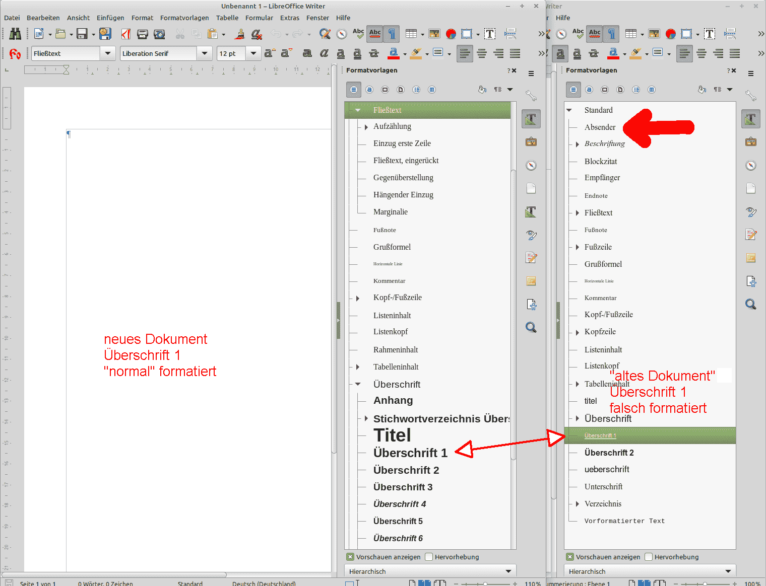

Die Absenderadresse ist mit der Überschriftenvorlage Überschrift 1 formatiert worden. Diese ist bei einem neu aufgesetzten System erheblich größer und wird - wenn ein Text aus einem anderen Dokument eingesetzt wird - übernommen (überschreibt also die ursprüngliche Formatierung).
Alle anderen Textteile sind direkt formatiert (Absatzvorlage Standard; auch Absatzvorlage Kopfzeile völlig falsch verwendet).
Was kannst du tun?
Cursor im Absendertext → Stylist/Vorlagenmanager mit F11 aufrufen → Doppelklick auf Absatzvorlage Absender → Unterstreichung (Rahmen unten) hinzufügen (am besten, bei Absatzvorlage Absender).
Siehe Screenshot
Für bessere Formatierung insgesamt einfach mal die grundlegende Literatur lesen, z. B. https://de.libreoffice.org/get-help/documentation/
Ciao und viel Erfolg!
