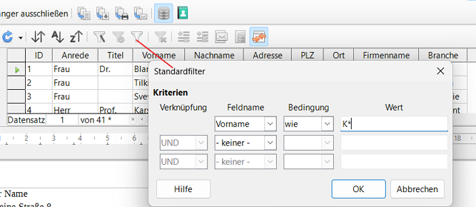

Ich bekomme das nicht hin, kannst du bitte genau, Zeichen für Zeichen, angeben, womit es bei dir funktioniert?
Mit "wie" und A* funktioniert es bei mir weder unter Windows noch unter LInux.
Re: [gelöst] Serienbrief, Filterkriterien, Bedingung/Wert
Verfasst: Di 16. Dez 2025, 16:16
F3K Total hat geschrieben: ↑
Di 16. Dez 2025, 16:02
2025-12-16 16 13 51.png (77.4 KiB) 3684 mal betrachtet

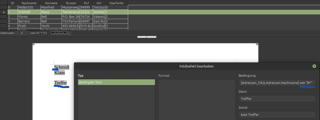

das was du da beschreibst ist die Filterung der zugrundeliegenden Tabelle.
Damit habe ich auch keine Probleme.
Da haben wir uns wohl missverstanden. Was ich meine ist die Bedingung im Feldbefehl "Bedingter Text":
Obwohl der Nachname in folgendem Beispiel mit S und nicht mit B beginnt, gibt der "Bedingte Text" einen Treffer aus.
Sorry, da habe ich wohl zwei Threads durcheinandergebracht.
Ich bin nach wie vor auf der Suche nach eine Bedingung für den bedingten Text, die reguläre Ausdrücke verarbeitet, aber das scheint wirklich nicht zu funktionieren.
