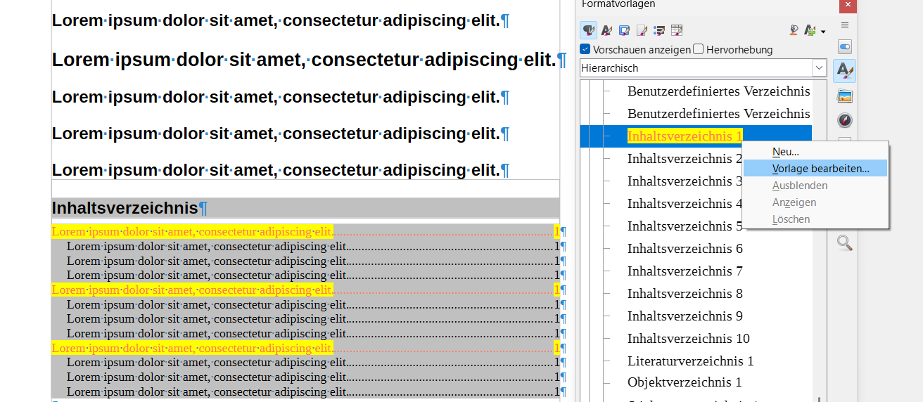

Ja, das kannst du.
Klicke auf den entsprechenden Eintrag im Inhaltsverzeichnis, in den Absatzvorlagen der Seitenleiste (F11) wird dann die entsprechende Absatzvorlage hervorgehoben.
Diese kannst du bearbeiten und nach deinen Wünschen ändern.
2025-12-17 19 42 50.png (82.11 KiB) 2353 mal betrachtet

sind die Überschriften nummeriert? (Wahrscheinlich nein, denn darüber schreibst du nichts.)
Wenn nein, dann könntest du reguläre Rezepte mit den Vorlagen Überschrift 1, deine besonderen Rezepte mit Überschrift 2 formatieren. Vorlage der Überschrift 2 in Schriftgröße etc. an Vorlage Überschrift 1 anpassen. Vorlage 2 könntest du (bei Bedarf) eine unterschiedliche Farbe zuweisen.
Das Inhaltsverzeichnis wird auch über Absatzvorlagen gesteuert. Auch hier könnte man die aus Überschrift 2 gespiegelte Absatzvorlage (Inhaltsverzeichnis 2) so anpassen, dass sie automatisch in einer anderen Farbe erscheint.
(Hinweis: Auch Einzüge müssten angepasst werden.)

Beides gute Ideen.
Aber mir geht es darum, einzelne Verzeichnis-Eintrage besonders hervorzuheben. Vorschlag 2 wäre eine Möglichkeit, aber dsfür müsste ich in alle Dokumenten die Verzeichnisebenen entsprechend ändern. Wäre aber eine Lösung!
