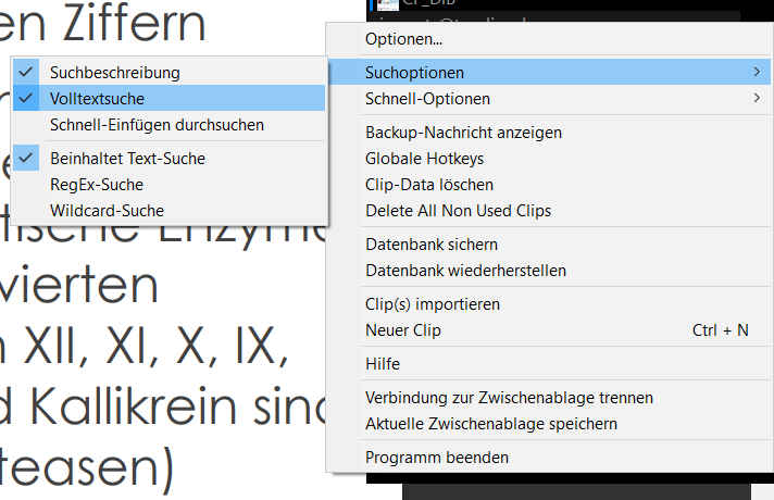

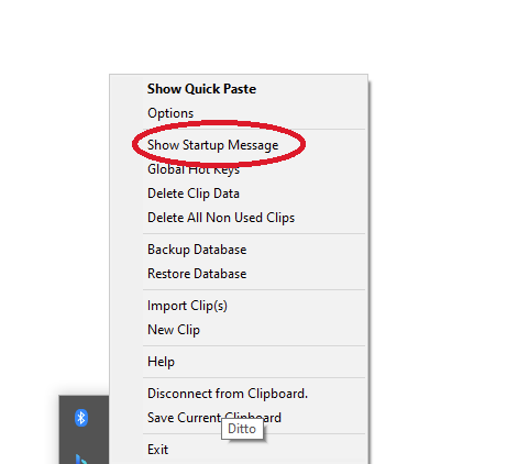

es gibt ja seit Windows 10 einen genialen Zwischenablage-Manager schon eingebaut mit 25 Plätzen/Einträgen zum füllen von Text und Bildern (und Binärdaten aber nur gelinkt und von den Bildern gibt es je eine kleine Vorschau, aber um etwas unformatiert einzufügen, muss ich einmal das Window Startmenü öffnen oder die Lupe, dann Windows-Taste + v und den Eintrag anklicken, damit er nach oben huscht und mit Strg + Umschalt + v unformatiert und was-auch-immer eingefügt werden kann, es huscht aber nur gedanklich hoch, die Plätze beim öffnen des Windows-ab-10-eingebauten Zwischenablage-Managers sind fix und oft gibt es so "Rang-Probleme" wenn etwas Komplexes im Zwischenablage-Manager ist, dann wählt man bspw. ein Wort meistens an Position 1 und entweder kommt nichts oder ein Bild oder so), der sich nach einem Neustart von selbst löscht aber ich nutze ditto-cp mit einem Datenbankvolumen von inzwischen über 30 GB laut aussage von WinDirStat und bedanke mich alle paar Monate beim Entwickler von ditto-cp, was für ein wunderbarer Mensch er ist (ggf. auch sein Team wenn er eins hat) aber es gibt nicht nur ditto-cp und ich wünsche mir mehr einen extra einfachen password-manager der beim öffnen in einem kleinen Fenster nach einem Password fragt auch für bilder sonst kann ja jeder mein ditto-cp öffnen und sich dran ergötzen was da steht, inzwischen weiß ich jetzt, wie bilder beschriftet und somit gesucht werden können aber auch wie man die nervige windows-info-meldung blockt, aber es gibt nicht nur ditto, es gibt auch andere ggf. bessere und nur weil ditto damals im MS Store als Zwischenablage-Manager zu installieren war (leider nur in 32-bit, 64-bit ist woanders) und es quelloffen ist, habe ich mich dafür entschieden und die Entscheidung nie bereut.
unnamed (1).png (44.44 KiB) 15621 mal betrachtet
wenn man dann nach hmpfc sucht, findet man das Bild.
https://sourceforge.net/p/ditto-cp/disc ... /9437/9461

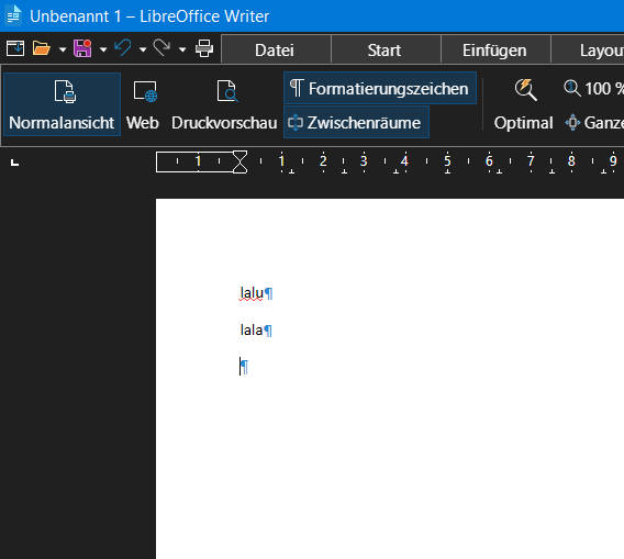

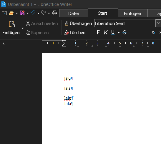

unter Ansicht kann man das Formatierungszeichen aktivieren. Das sieht dann so aus.
und mit Strg + Umschalt + v sieht es so aus
