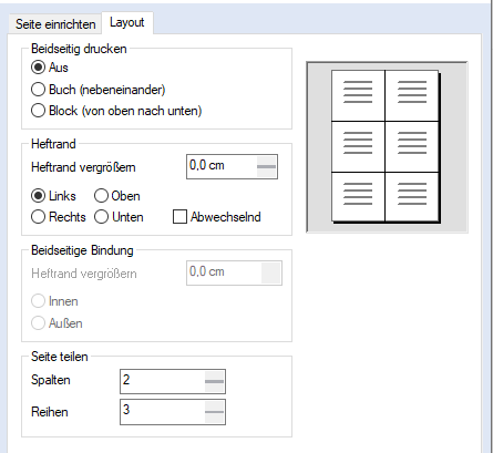

Gibt es im Writer eine Möglichkeit, eine Seite in z.B. 2 Spalten und 3 Reihen zu teilen, wie es bei WordPerfect X3 mit der layout-Funktion möglich war, siehe screeshot? Jedes "Feld" hatten dann die Seitenränder und allgemeine Formatierung der Seite. WORD kann das nicht und ich habe bisher trotz heftigen Suchens nichts wirklich Passendes gefunden, weder im Writer noch im Forum (vielleicht habe ich was übersehen).
Hintergrund ist u.a. der Wunsch, mehrere, identische (oder verschiedene) Inhalte auf einer Seite (z.B. DIN A4) auszudrucken, die man dann passend zerschneidet. Eine entsprechende Tabelle klappt nicht so ganz, weil sie Restriktionen mitbringt, die nicht nicht so toll für die Anwendung sind (hab' ich mehrfach ausprobiert), "Etiketten" ebenso.
Falls es das nicht gibt, wäre es ein Erweiterungswunsch, wenn es im Kontext von Writer realisierbar ist.
Vielen Dank und viele Grüße

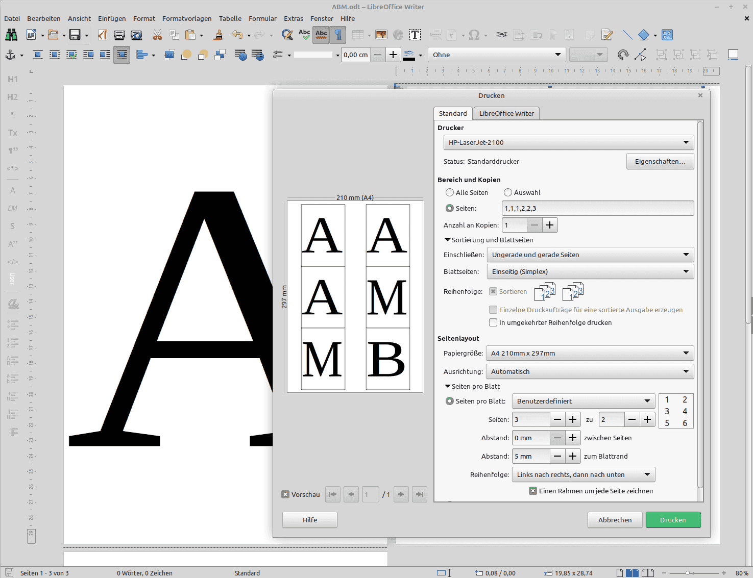

Eine weitere Möglichkeit wäre, den Ausdruck entsprechend zu organisieren. Dies hat jedoch offensichtlich Papierränder zur Folge, die mir etwas zu groß wären. Dies ist wohl u.a. dadurch bedingt, dass die verkleinerten Seiten im selben Längen-/Breitenverhältnis stehen wie das Original. Beispiel mit Screenshot:
