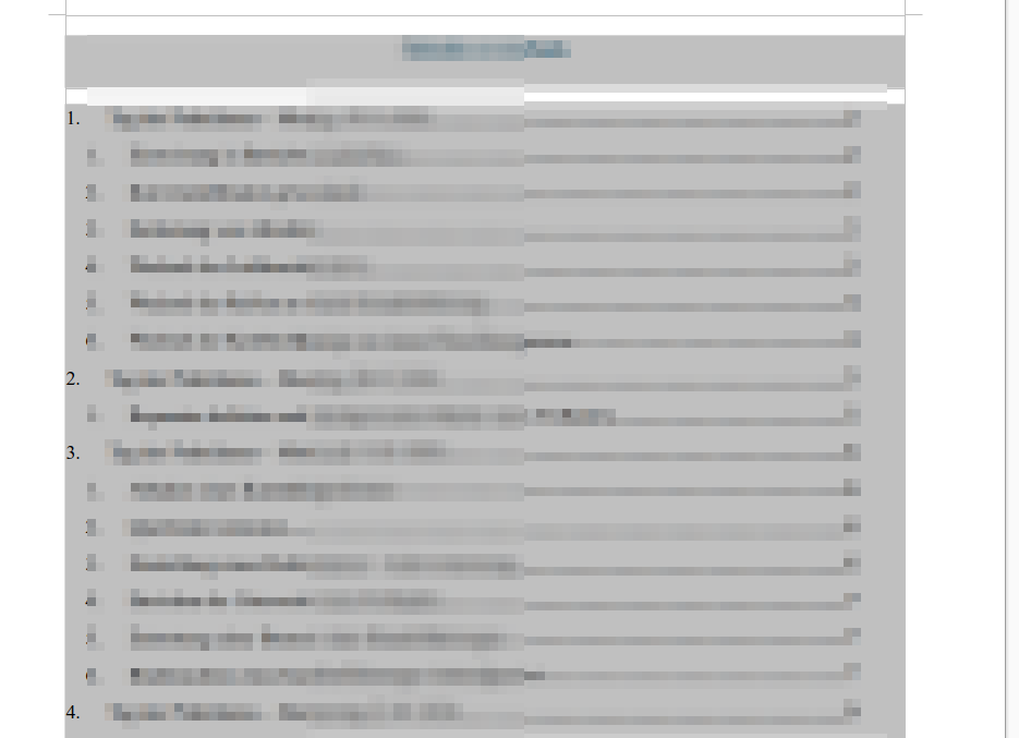

Hallo in die Runde,
ich habe ein IHV auf Seite 1, wenn ich
  • Einfügen --> Seitenumbruch
  • Einfügen --> Umbruch --> Manueller Umbruch
auswähle, dann bleibt auf der ersten Seite das grau hinterlegte IHV
Wie kann ich das regeln, dass ich das IHV auf Seite 2 verschieben kann und Seite 1 auch als Seite 1 frei gestalten kann.
Danke und BG
DAPP

Die Frage ist nicht ernst gemeint oder???
Lösche einfach das Inhaltsverzeichnis auf Seite 1, gestalte die Seite so, wie du willst (auch ggf. das Seitenformat. Es steht ja am unteren Programmrand)
Dann gehe auf Seite 2 oder dahin, wo das IHV soll und füge es ein.

1. Hebe den Schutz des IHV vor manuellen Änderungen auf.
2. Gehe in das Menü „Format“ und dort auf „Titelseite“ und stelle ein, was du brauchst.
3. Nach dem Einfügen der Titelseite(n) aktiviere im IHV wieder den Schutz vor manuellen Änderungen.
